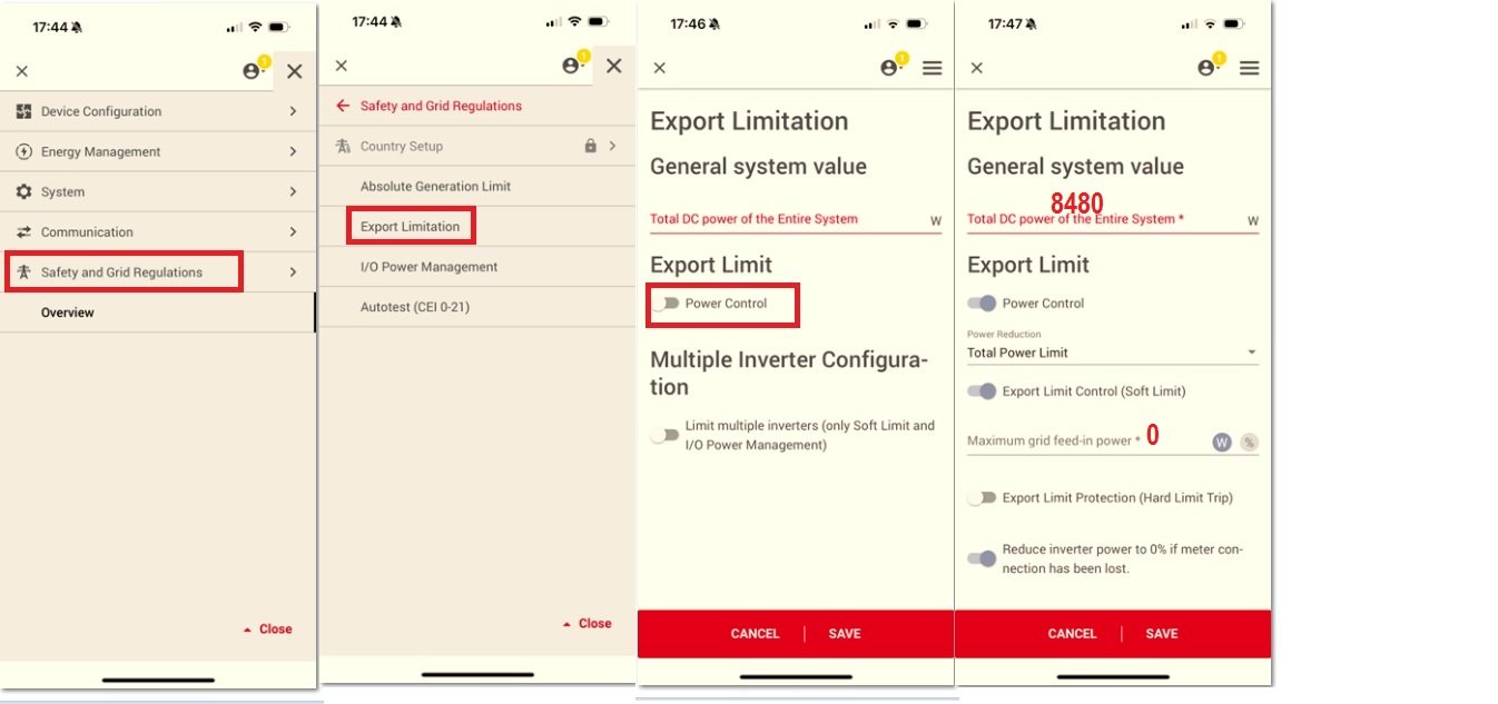

dobrý deň vedeli by ste my poradiť či som si dobre nastavil aby my neposielalo vyrobenú elektriku
do distribučnej siete minimálne technické prietoku tam vždu budú systém je prihlásený do siete legálne
menič fronius GEN24 plus 10kw
smartmeter 65A-3
zatial pripojené panely 2x8 530Wp na PV1 celkovo 8480Wp
pripadne hladám niekoho kto by my pomohol doladiť nastavenia kludne aj sz
smartmeter 65A-3

ešte som spravil toto nastavenie ale aj tak pošle do 300W za deň neviem aké prietoky max su povolené či sú to len technické
možno keby som vymenil smartmeter TS65A-za inteligentného merač IP reguluje rýchlejšie tak by sa to mohlo ešte zlepšiť
