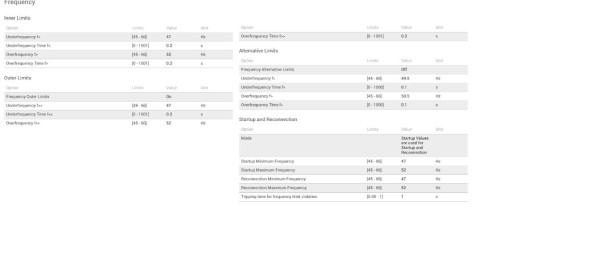

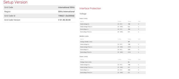

Re: sieťová ochrana sieťe
akurát som kukal má len sú napevno nastavené nedajú sa meniť
aj pri prvotnom spustený neni v ponuke slovensko
[img]grid code:international 50Hz
region:50HZ international
