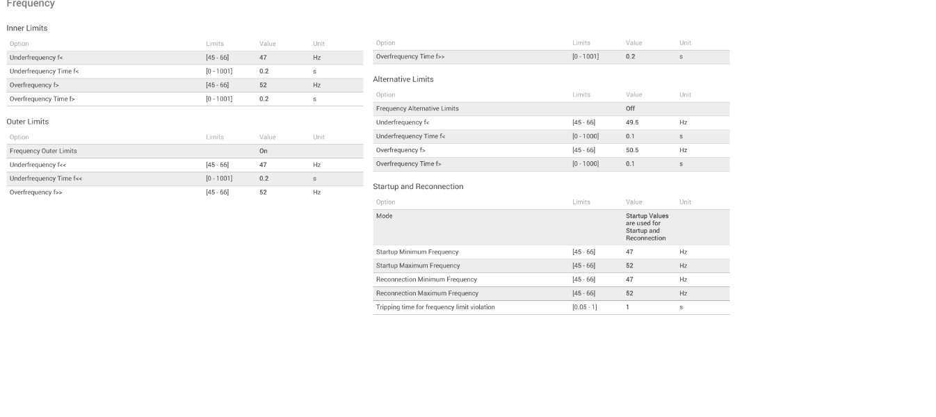

akurát som kukal má len sú napevno nastavené nedajú sa meniť
aj pri prvotnom spustený neni v ponuke slovensko
[img]grid code:international 50Hz
region:50HZ international

Re: sieťová ochrana sieťe
Na mojom Azzuro ZCS(alias Sofar Solar) sa individuálna konfigurácia ochrán dala do meniča dostať len cez usb kľúč a k tomu bol potrebný softvér do PC, ktorý samozrejme nebol voľne dostupný. Pri Froniuse predpokladám, že to bude podobné. Je možné, že má špeciálny config mód so zabezpečeným prístupom, aby sa tam dostal len certfikovaný technik.
myslím že to budem tak výrobca už tam mohol pridať slovensko a prednastavenie ochrán pre všetky tri slovenské distribučky.
