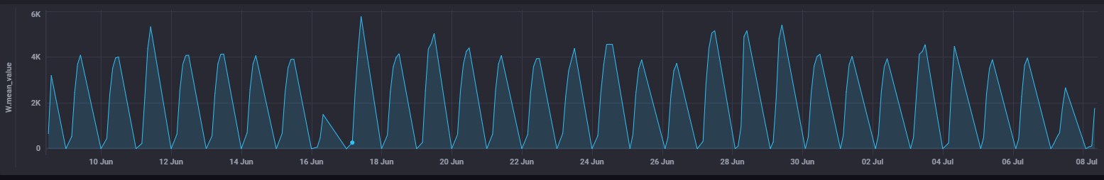

- Příspěvky: 4268
- Reputace:973
Re: Přehřáté panely a výroba
Dnes opačný extrém, slnko vykukne spoza mrakov, vonku 20° a vietor. Takmer plný inštalovaný výkon.

- Příspěvky: 7497
- Reputace:1079
Tedy vše v souladu s datasheety
