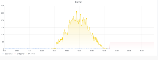

Při používání měniče Easun Isolar SMH-III 6.2 FW 74.11 v čistě ostrovním režimu se v Solar Assistant zobrazují nesmyslná data o připojení k síti, zejména v noci. Grid power údaje ukazují hodnoty kolem 49 W i přesto, že měnič není fyzicky připojen k síti, což může být způsobeno chybou v měniči nebo v Solar Assistant. Testování přes server growatt neukázalo grid power data, což naznačuje problém v komunikaci nebo zpracování dat.

Měnič nemám fyzicky připojený k síti. Pouze čistý ostrov . Přitom se mi v SA zobrazují nesmyslná data o připojení grid. Většinou v noci kdy není skoro nic připojeného. Netuším zda se něco děje v měniči nebo v SA. :?
Nesetkal se s tím někdo?

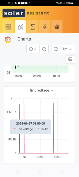

Napětí gridu bylo dnes opravdu vysoké 😲

Nemá Easun nejaký svoj monitoring? Pripojiť aspoň na chvíľu k nemu menič, aby si zistil, či budú grid power údaje aj tam.
Mne sa zase SA po prepnutí meniča do stanby módu vypíše údaje grid power cca 49W. A pritom menič vôbec nie je pripojený k gridu. Okrem PE.
Pripojil som menič na testovanie k server.growatt a tam neboli žiadne údaje o grid power.
