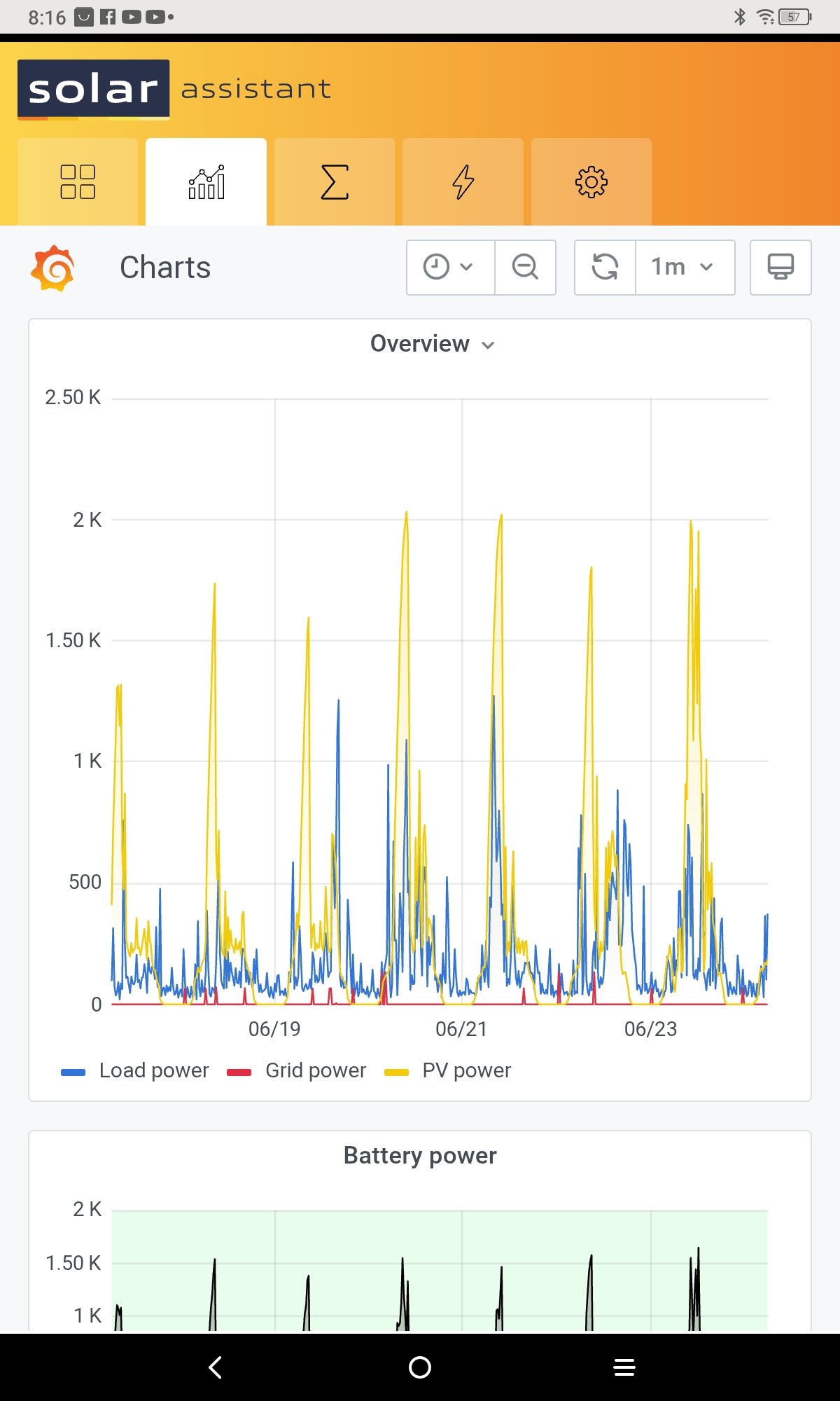

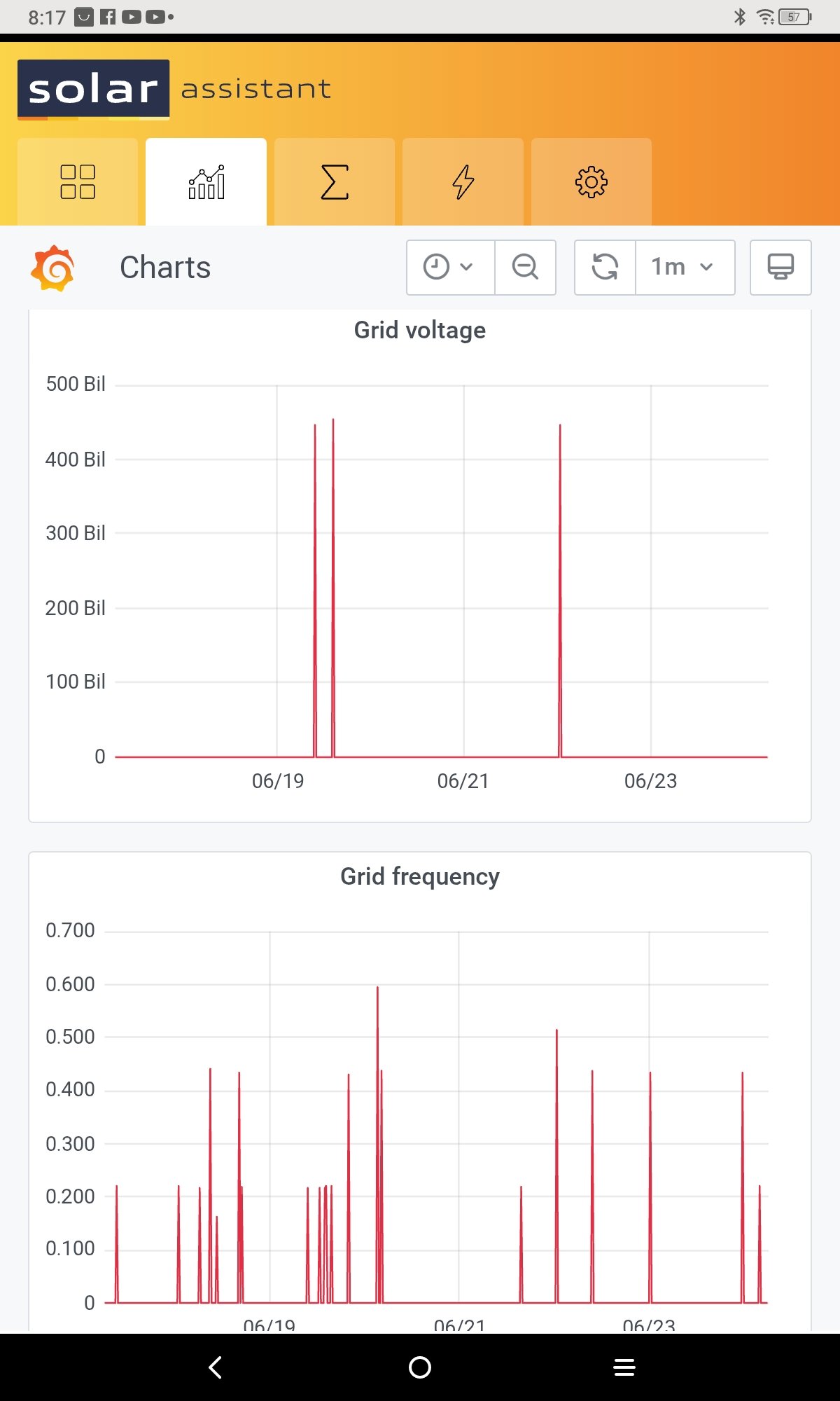

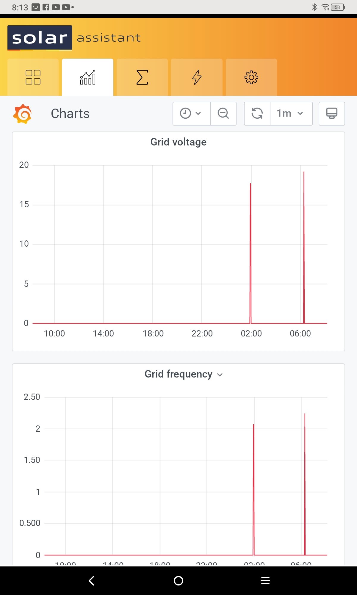

Měnič nemám fyzicky připojený k síti. Pouze čistý ostrov . Přitom se mi v SA zobrazují nesmyslná data o připojení grid. Většinou v noci kdy není skoro nic připojeného. Netuším zda se něco děje v měniči nebo v SA. :?
Nesetkal se s tím někdo?

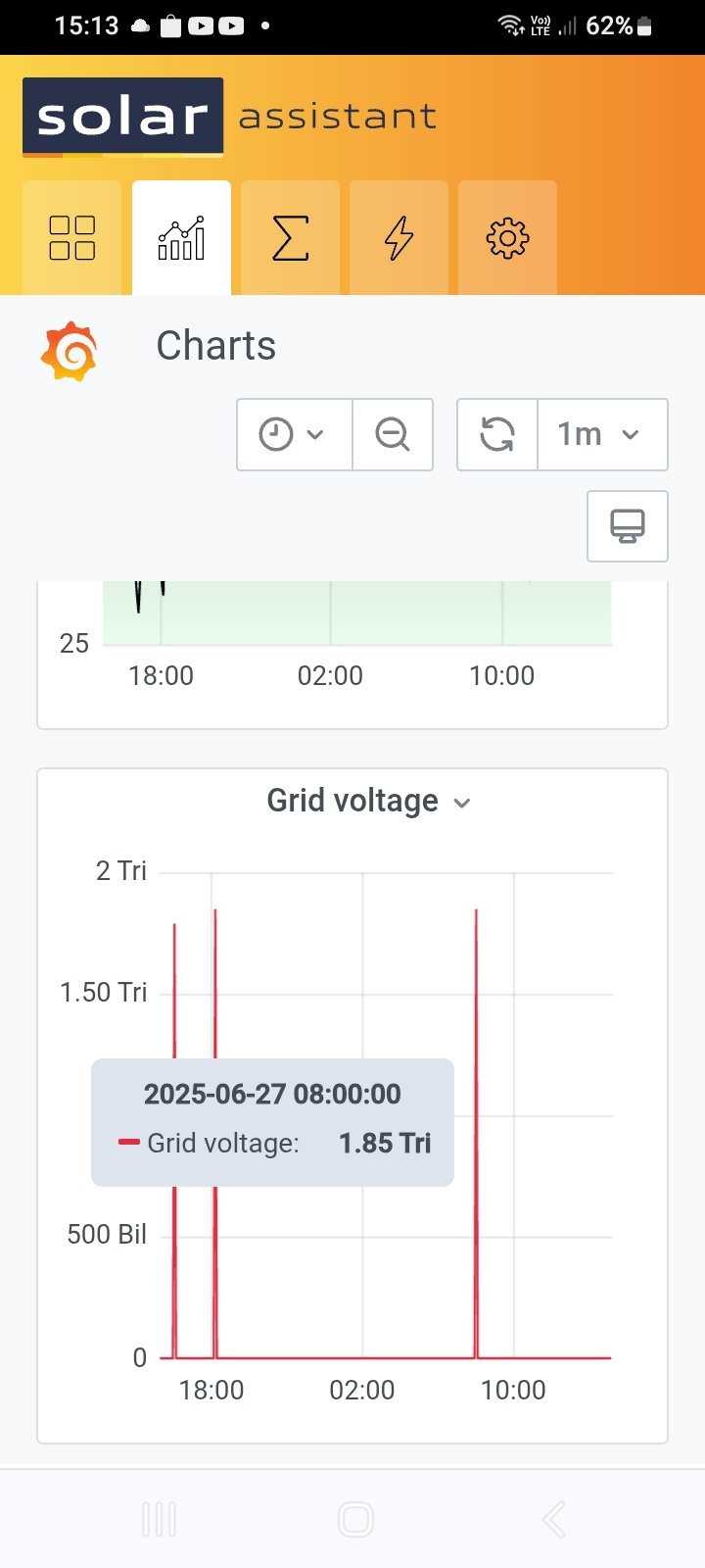

Napětí gridu bylo dnes opravdu vysoké 😲
