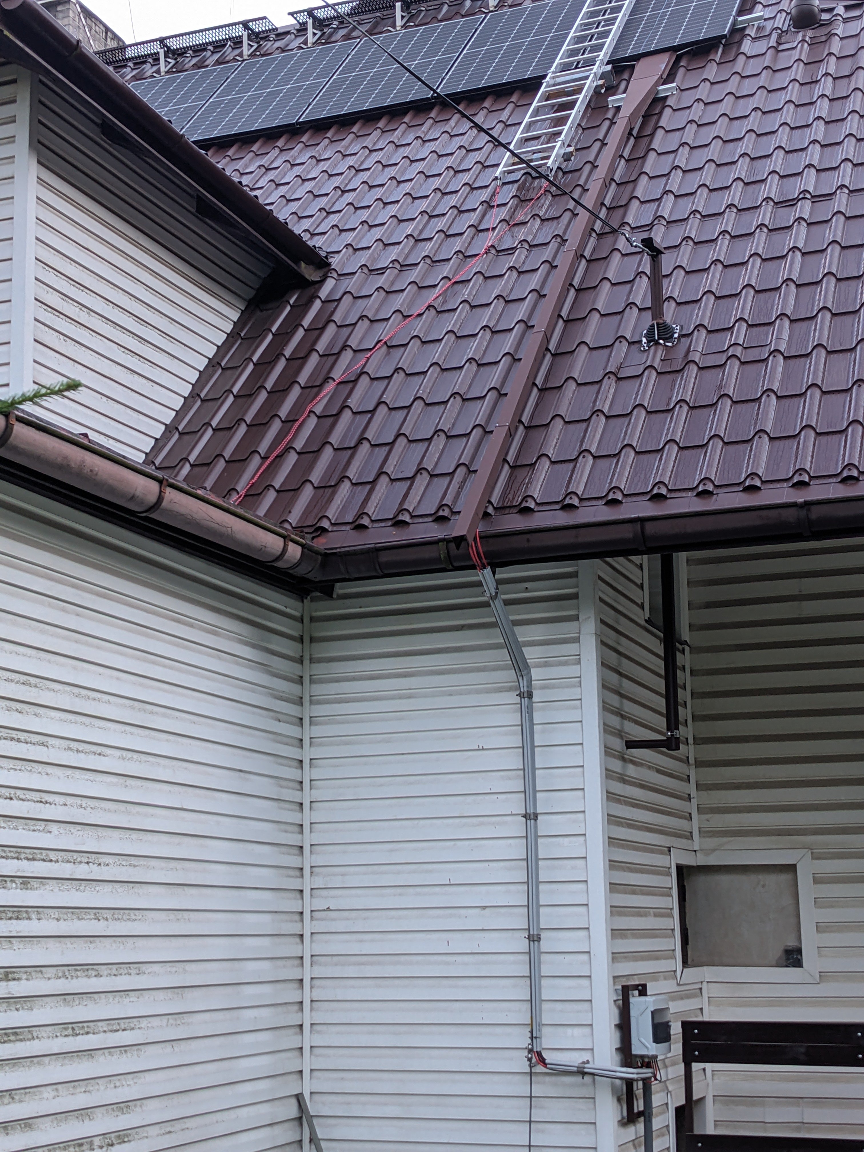

Chlapy taka otazka, je jasne ze istenie jednotlivych stringov ako aj prva prepetovka by mala byt co najblissie pri paneloch a teda vo vacsine pripadov to byva hned na povale pod strechou.Ale ak nieje pristupna povala a teda aj vzdialenost panelov je od zeme respektive umiestnenia prveho kombiboxu nejakych 15-20m tak ako by sa to dalo co najlepsie vyriesit?Je to problem, ked sa na streche spoja stringy povedzme 2S alebo 3S a dolu sa to stiahne nejakou 6tkou solarom kazdy string zvlast do toho kombiboxu kde bude mat uz kazdy string poistku.?Kadial najlepsie?Asi po fasade v zlabe a kazdy string v chranickach?..

Já to mám takto, každá žíla v samostatné chráničce SEZ RL16. Na střeše přes trubky ještě plechové korýtko.

Já mám plechovou střechu, udělal jsem přímou průchodku ze střechy do technický 75mm šedou trubkou. Ale kombibox mám na střeše, takže dolu už jdou kabely jištěný a dole je ještě DC jistič.

Ono je to celkem jasné, jak to má být. Každý jednotlivý string na obou pólech odjištěný (aby se to dalo i odepnout v případě potřeby). Pokud je délka víc jak 10 m, tak jsou třeba přepěťovky nahoře i dole. Tj. kombibox musí být nahoře, pokud se nevleze na půdu, tak holt venkovní na střechu. Tedy 2x tolik odpínačů, co je stringů, přepěťovka a nejlépe ještě na výstupu DC jistič, se spouští. Dole zase něco na odepnutí (abych nemusel pak lozit nahoru a nahazovat shozený jistič), přepěťovku a na ochranu vstupu regulátorů při aktivaci přepěťovky opět jistič.

Len co mi nieje jasne (respektive niekomu inemu) je to ze ak nieje moznost to umiestnit na povale tak potom ako to pises ty Cipis si to neviem predstavit ze kombibox bude umiestneny na streche niekde pri paneloch to ani esteticky dobre nevyzera a teda este som to ani nevidel.Este dajme tomu ked je strecha plocha da sa to pekne spravit ale teda na sikmej streche ze trci kovovy rozvadzac velky pomaly ako klimatizacia.....
Pibi aka je to vzdialenost u teba z tych panelov dolu do toho boxu 7-8m?Vsimol som si ze tam mas asi citel prepetovku to nebude T1 (vlastne ty mas bleskozvod).

Daj kombibox čo najbližšie sa dá, aby to malo zmysel. Mať kombibox niekde pod panelmi mi nepríde moc rozumné. Za prvé tam nie je moc miesta a za druhé nie je to vôbec servisne prístupné. Toto neplatí pre ploché strechy, čo nie je tvoj prípad.
Takže jediná možnosť je to spraviť tak ako to má Pibi, zviesť kábel niekde pod strechu a tam dať kombibox. Najlepšie každý kábel v samostatnej chráničke.

Pokiaľ je to plochá strecha, tak vieš Kombibox umiestniť hore. Pokiaľ je to klasická strecha, tak toto si dosť dobre neviem predstaviť. Tým pádom musíš dať kombibox a prvé rozumné miesto niekde pod strechou a káble dotiahnuť až tam. To, že káble budú mať 10 či 15m je jedno.

Ide o to, ci kabelaz od jednotlivych stringov moze ist taku trasu zo strechy (cca15-20m) dolu do kombiboxu na fasadu kde by boli poistky jednotlivych stringov.
Pibi to ma tak ako to myslym ale teda ta vzdialenost je asi o dost mensia.A este je tam bleskozvod

Od země po rynnu cca 4m, pak asi 2m pod panely, no a stringy jsou 3S, takže k poslednímu dalších 10m vodorovně pod panely. Na domě je to ještě dál, horní řada bude 9 - 10m od kombiboxu.
Mám tam ty Citely 130DC a oddálené hromosvody.
