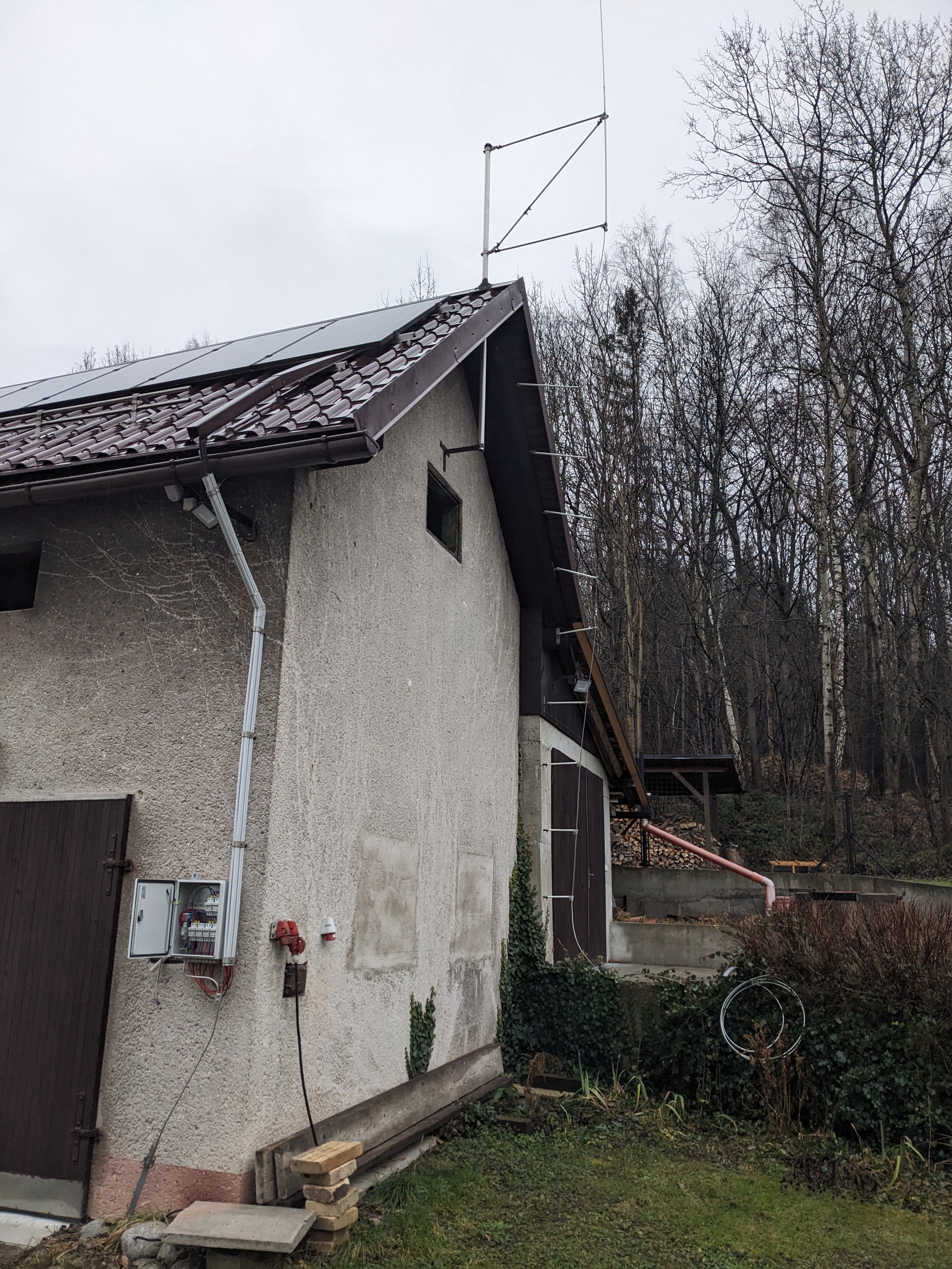

Já to mám takto, každá žíla v samostatné chráničce SEZ RL16. Na střeše přes trubky ještě plechové korýtko.

Pibi aka je to vzdialenost u teba z tych panelov dolu do toho boxu 7-8m?Vsimol som si ze tam mas asi citel prepetovku to nebude T1 (vlastne ty mas bleskozvod).

Od země po rynnu cca 4m, pak asi 2m pod panely, no a stringy jsou 3S, takže k poslednímu dalších 10m vodorovně pod panely. Na domě je to ještě dál, horní řada bude 9 - 10m od kombiboxu. Mám tam ty Citely 130DC a oddálené hromosvody.Migel píše: stř čer 11, 2025 10:13 pmAka je to vzdialenost u teba z tych panelov dolu do toho boxu 7-8m?Vsimol som si ze tam mas asi citel prepetovku to nebude T1 (vlastne ty mas bleskozvod).
