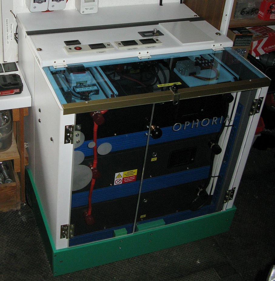

Protože jsem nechtěl s boxem hýbat, tak jsem koupil tento regál:
https://www.ceskeregaly.cz/regaly-s-kov ... ce-pozink/
Police udrží prý 120kg a celý regál 360kg.
Mají různé výšky i šířky, tak je možnost štosovat i víc aku.
Moje AkuBboxy od Mivvy váží každý cca 47kg.
No a pak jej upravil k obrazu svému - boky z plastového parapetu + dvířka z plexiskla.
