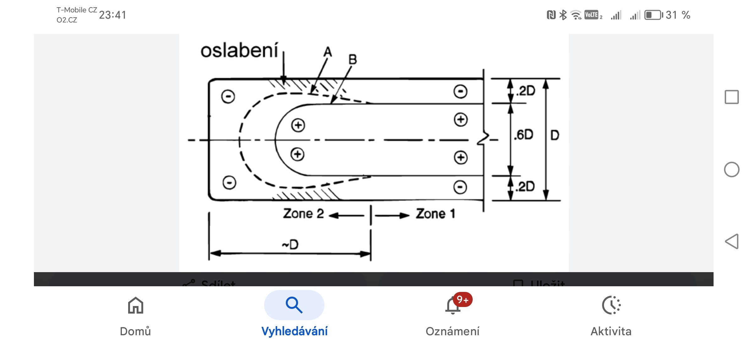

Tak je jedno místo, kde může kroupa rozbít sklo a to je hrana panelu. Sice pravděpodobnost je dost nízká, ale varuju dávat si pozor i při neopatrné montáži. Myslím, že ten prasklý panel už tady někdo řešil...
Temperované sklo unese hodně, ale při úderu na plochu, ale hrana je fakt citlivá.

Problém s hranou kaleného skla je v tom, že v hraně kaleného skla nefunguje, nebo je omezena tlaková zóna vznikající při kalení skla. Což má za následek podstatně menší pevnost této oblasti proti nárazu než v ploše skla.
Tato vlastnost kaleného skla je i důvodem proč se mají boční skla dopravních prostředků v nouzové situaci rozbíjet úderem do rohu.
