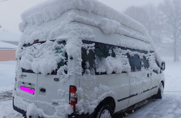

I takhle může vypadat ,,výroba z FV" v zimě :

to, co je na fotce si klidně odpustím
