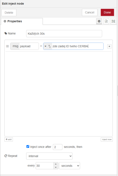

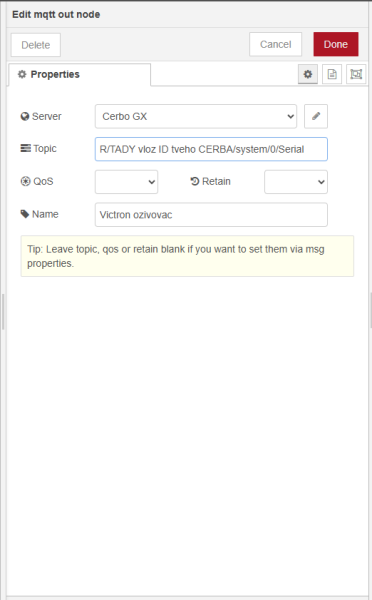

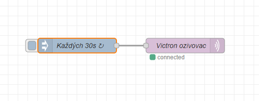

Re: Nodered usina
glottis: Diky za nakopnuti. tady je pro LAmy jako jsem ja, jak jsem to vyresil.
