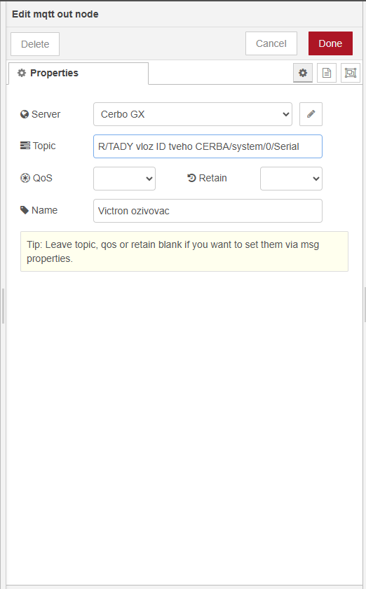

Zdar borci. Mam FVE na victronu a vCerbo v Nodered ridim nekolik rele. Udelal jsem si dashboard a dale posilam data na server PROXMOX, kde si kontroluji pomoci INFLUX DB a GRAFANA napeti clanku baterky. POkud mam na nejakem prohlizeci, at uz na PC nebo mobilu spusteny VRM portal, tak data chodi, jakmile zavru okno s VRM, data prestanou chodit.
Resil se tady ten problem v nejakem vlakne? Dik za info.

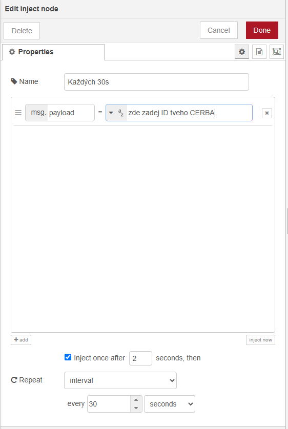

Kdyz jsem delal mqtt bridge z victronu do home assistanta, presna na tohlejsme narazil. On to do mqtt hrne jen pokud to po nem nekdo chce a to je ve victronim svete ze se pripoji VRM. Je potreba mu tam pravidelne posilat nejaky keepalive.
Me funguje do mqtt delat publis na tenhle topic
venus-home/R/XXX/system/0/Serial
a jako payload posilam XXX - coz je ide instance
Posilam to co 30s.

glottis: Diky za nakopnuti. tady je pro LAmy jako jsem ja, jak jsem to vyresil.
