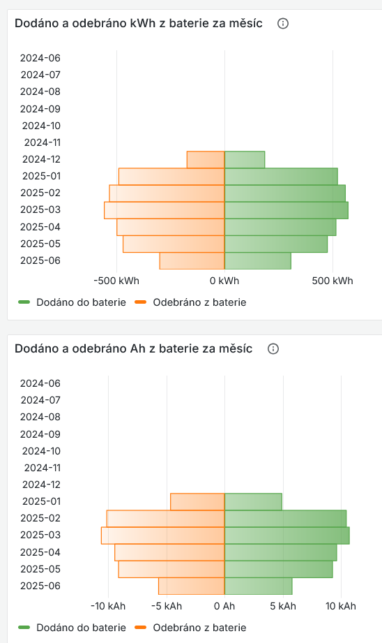

Hall senzor bude mít vždy chybu - hlavně kolem nuly. Pro kumulativní sčítání proteklého náboje (proudu) to je nevhodné.
Pokud je chuť, tak je lepší udělat krok kupředu směr digitalizace a měřák si poskládat sám. Něco jako viewtopic.php?t=1228&start=700#p253243
Pak se mi mohou automaticky sbírat i statistiky kolik Ah nebo kWh prošlo baterií: Malý krok pro lidstvo, ale velký skok pro majitele fotovoltaické elektrárny.
