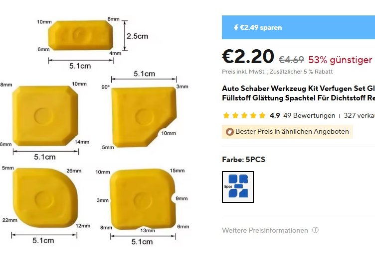

Zatím to mám od poloviny minulého roku a drží. Až moc ... na jednom panelu jsem chtěl po zimě kousek předělat a pomalu jsem to ani nesundal.. :fuuu:

PavelR píše: úte dub 22, 2025 9:11 pm
ano je to staré a tlusté :-D
můžu zkusit ten silikon ale jak jste ho jakože aplikovali aby to mělo tvar a nebyl zasviněnej celej panel
Ke spoji naneseš potřebné množství silikonu a poté udělátkem vytvaruješ pěkný rádius, aby se voda pěkně odporoučela i s bordelem.
Místa je na to dostatek. Články nejsou až úplně ke kraji.

Re: Drenážní spona na panel
Nový příspěvek od cipis »
A aby to nebylo rozpatlane vsude, tak prvne na sklo a ram nalepit v patricne vzdalenosti maskovaci pasku (na malovani), napatlat hmotu a postrikat smesi vody a jaru, a az pak teprve stahnout tou sterkou/prstem. Sterku/prst samozrejme pred tim radne namocit v te jarove vode.
