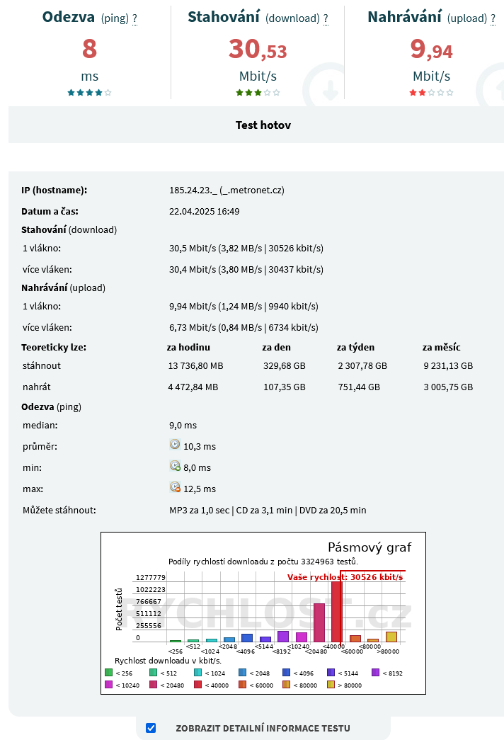

Díky za tu mapu. Optiku jsem našel - je nově ve vedlejší vesnici 1,2 km
Na té mapě je i mobilní. Od O2 tam je pásmo 5G=700, 1800 a 4G= 800 až 2100. No a když se kouknu teď do routeru, tak to běží v pásmech 5G= N28 (700) a LTE= B20 (800 MHz). Takže na těch nižších dostupných frekvencích. Ale to samozřejmě může být/bude nejen umístěním, ale i faktem, že tam teď je ta LTE anténa.
Akorát jsme se zase nechali trochu unést stranou.
Ten původní dotaz tedy modifikuji - směrová anténa 5G typu ISKRA P-60 je je tedy vhodná volba? Jestli nakonec skončí venku je asi pravděpodobné, no...
