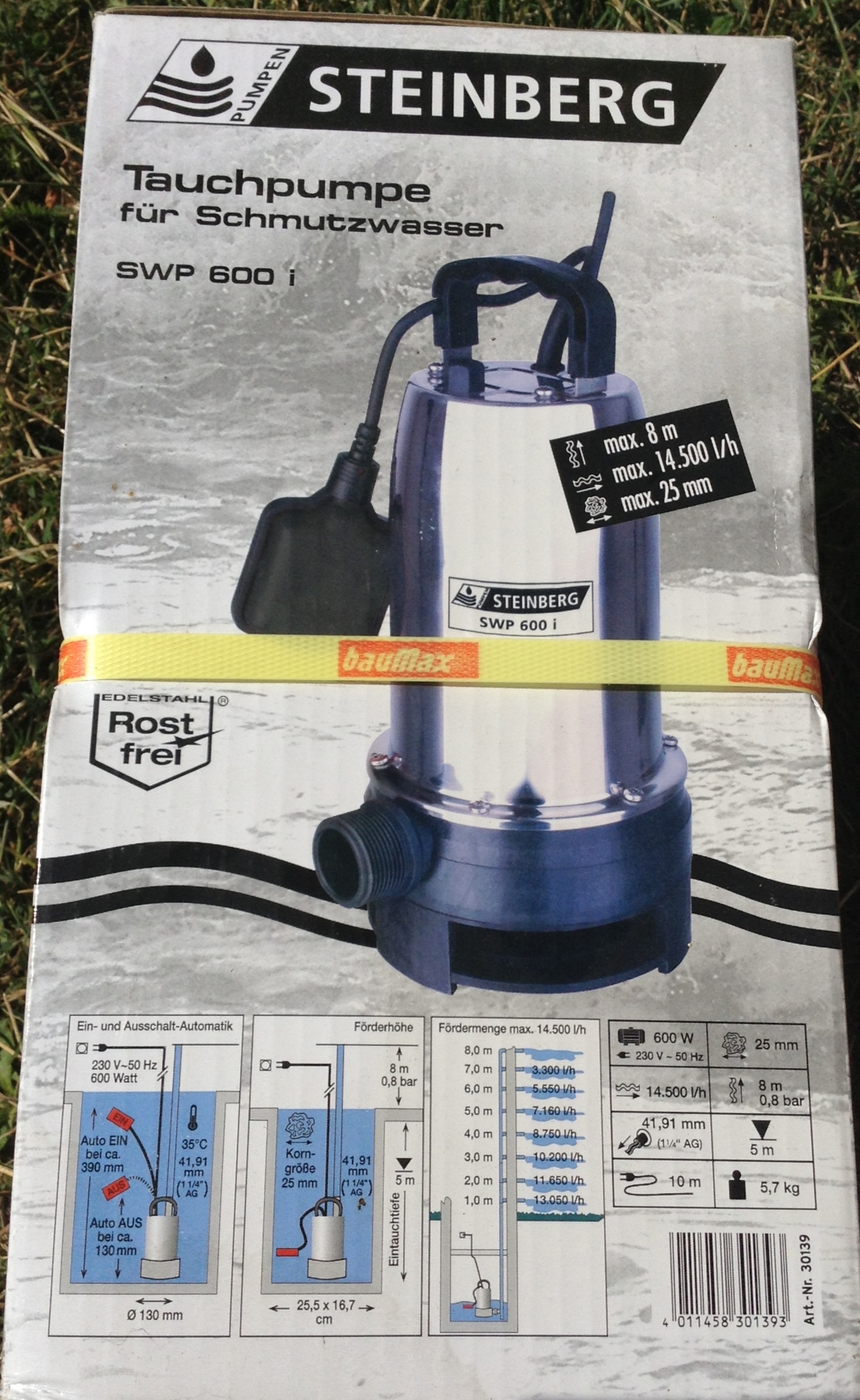

Jake pouzivate na zalevani?
Pred 2 lety jsem koupil v marketu tohle na bazen, bomba prutok a papirove parametry (navic to ma 5/4 pripojku) a cena byla tusim 700-900 Kc a kdyz koukam na internet tak nic podobneho v teto cene a vykonu se snad uz ani neda sehnat... Anebo tehdy moc kecali 14500 L/h na hrdle?
Pritom prikon je pouze 430W... Nahradilo mi kalove FEKA cerpadlo 3 fazove...to uz bylo shnile durch a take uhnily saci kos, jen ten by me vysel na 1700,-
No ted bych rad neco tlakoveho (v priloze uvedena kalovka ma 8 metru vytlak), zajimavy pomer cena/vykon, jak to resite? Teda nemusi to byt nutne ostrovni, ale dobry pomer spotreby ku vykonu preferuji
Ma predstava, aby mi to nakrmilo PU-K 1: min. 3 bary@78L/min
ale snad by se dalo primhourit oko. Na pude jsem nasel i PUK 2, ale to uz je overkill, stare tak 30 let no zatim ho tam necham http://kovoplast.cz/Stare/Zvetseniny/puk.html to bych zaleval i sousedum
Kdyz je rec o tej sobestacnosti a mame ukrutne sucho... Proc to sem davam - no protoze cerpadel jsou mraky a treba nekdo z vas v tomto suchu take neco shanel? Pripadne jak resite zavlahu, pokud zrovna nemate na kopci studanku, to bych si asi vyfrezoval drazku a zavedl KG trubkou strouhu

Toto cerpadlo ma jednu nevyhodu a sice 8m vytlak tedy 0,8atm na vystupu tedy napr 5m do studny a 0,3atm na povrchu. To mnozstvi vody da pouze pri 1m coz je 0,1atm viz obrazek a to jeste s poradne tlustym vedenim na vytlaku.
Neverim tomu ze to ty postrikovace utahne nema to zadny tlak.

Ja jsem to ani nezkousel do postrikovace, mam to do bazenu jak pisu, sice to ma vytlak 8 metru ale po odecteni delky potrubi (60 metru v zemi zrejme 1" nebo mozna 5/4") a vyska hubice ostrikovace od vodni hladiny az 3 metry uz jsem na 3+6= 9 metru a to by sotva teklo nebo spise vubec
To co pises mam to same po zahrade rozvod akorat ze misto jimky je bazen, s odrazenou vodou bez chemie a studna co by vydatnosti stacila v kuse, ale voda ma <10 stupnu.
To co ty pises je atomat, tj. Tlakovy spinac co vypne cerpadlo kdyz zavres kohout, to jsem chtel take ale uz rovnou v cerpadle od vyrobce.
Problem je ze kdZ jsem si dal katalogove udaje PUK 1 tak mi vyslo silene drahe cerpadlo:
protoze to tvoje
6300l/h a tlak max 4,5atm
Je ze ma 6300l pri tlaku 0 a 4,5 atm pri prutoku 0...
