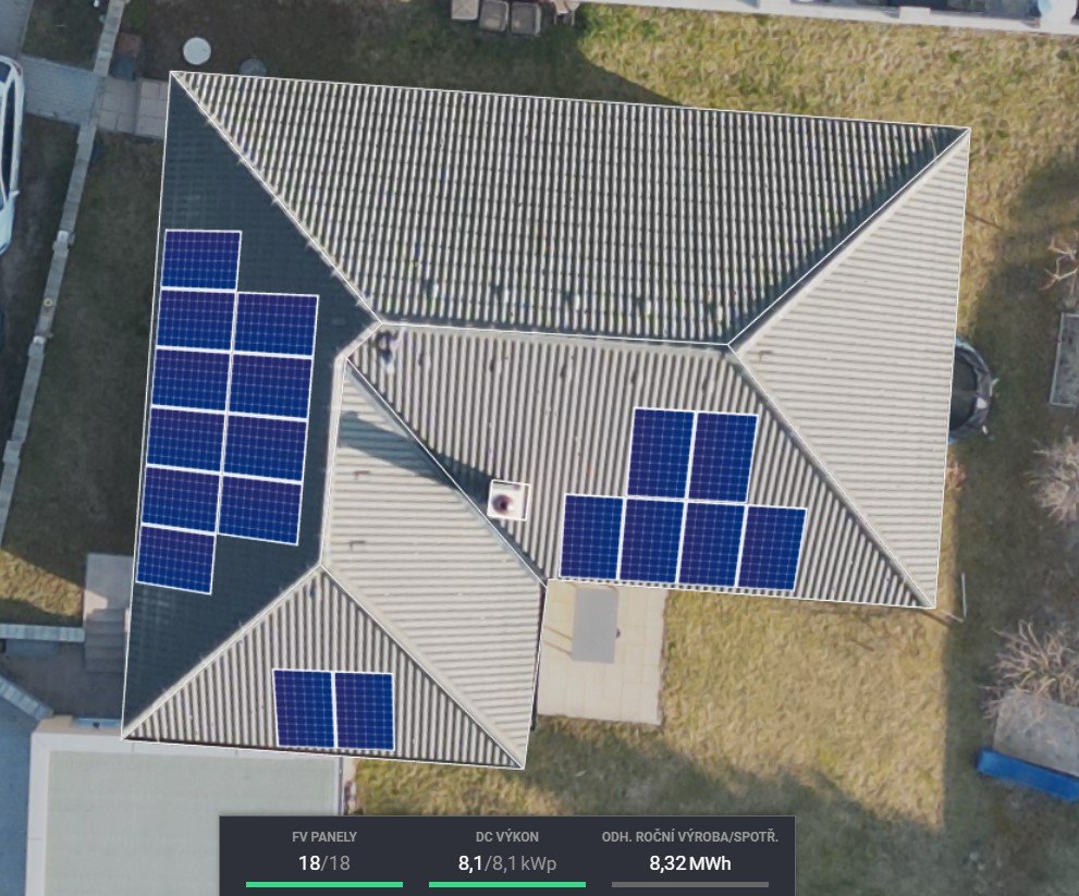

Dobrý den,
rád bych se zeptal na rozmístění panelů na střeše, které mi navrhla firma (viz příloha). Pokud to shrnu, tak mám v návrhu jeden string 10 panelů na mírný severo západ (azimut cca 100 stupňů) a v druhém stringu 8 panelů na jihozápad (azimut cca 10 stupňů). 90 stupňů by měl být západ a 0 stupňů jih, tak jsem to pochopil.
Obecně jsem myslel víc panelů na jih, kde ale částečně překáží komín, tak mi to i pán říkal. Pán tvrdil, že ještě neví jak nacenit zároveň odpojovač a optimizer, pak mi najednou poslal přesun panelů na západ. Vzhledem k tomu, že to má vydržet desítky let, tak by mě zajímalo nejvhodnější řešení a ne nejjednoduší řešení pro firmu. Střecha samozřejmě není ideální a je otázka, jak se tam panely vejdou.
V podstatě by mě zajímalo, jestli je výhodnější panel s optimizérem jihozápad, který bude někdy částečně ve stínu komínu (i když mi přijde, že tam ani ten stín nedojde), nebo přesun panelů na mírný severozápad. Taky bych si myslel, že panely jdou i na střeše kombinovat vodorovně a svisle (myšleno otočení na jedné ploše a ne třeba na zdi). Stejně tak by snad mohl být i lichý počet panelů u sebe.
Jsem v tom laik a budu rád za každý názor, zároveň se omlouvám, pokud jsem se někde nevyjádřil jasně.
Děkuji.
Děkuji.

Nenapsal jsi, jak to chceš využívat. Ale odpoledne-večer se pro ušetření elektřiny hodí víc panely na západ. Než blbnout dopo s komínem a optimizery, tak ten západ bude asi lepší.
Ostatně si udělej nějaké simulace na https://re.jrc.ec.europa.eu/pvg_tools/en/#PVP , jaké to bude mít výnosy a jestli se potká spotřeba s výrobou.
A možná bych hodil pár panelů i na tu východní střechu, do toho trojúhelníku, třeba na extra regulátor. Ráno se nějaká energie navíc bude určitě hodit.

Extra regulátor zabudni, ak je to od firmy. Tí dajú jednu bedňu all-in-one, dva mppt vstupy a hotovo, predsa sa za tie tisíce nebudú babrať s niečím komplexnejším. Ja by som pokojne išiel do optimizérov na južný string, nečítam o nich nespokojné reakcie, ku komínu ešte jeden panel, so 13:00 zimného času to bude bez tieňov, potom zaberie západný string, do trojuholníku tri panely, dva naležato a jeden v strede nad nimi naležato, tak by bolo 10 kúskov na juh.
Ale fakt je, že tej východnej strany čo je 10 stupňov na juh je škoda, tam by sa sólo string hodil.

Rád bych Vám moc poděkoval za informace a postřehy. Doplňuji, že firma mi doplnila návrh o dva panely na jih, což jsem po ní chtěl. Zároveň mi zjišťovala a sdělovala, že v rámci panelů jsou takzvané bypassy, které by měli řešit "tvrdý" stín z komínu (údajně 6 bypassů na 1 panel). Dále říkala, že se přijde podívat technik a pokud by nad rámec bypasů byly potřeba i optimizéry, tak by se docenily a dodaly. Pro informaci ještě doplňuji, že obrázek zkresluje, východní část střechy je ve skutečnosti malá a sám si myslím, že by se tam nevešlo dostatek panelů.
