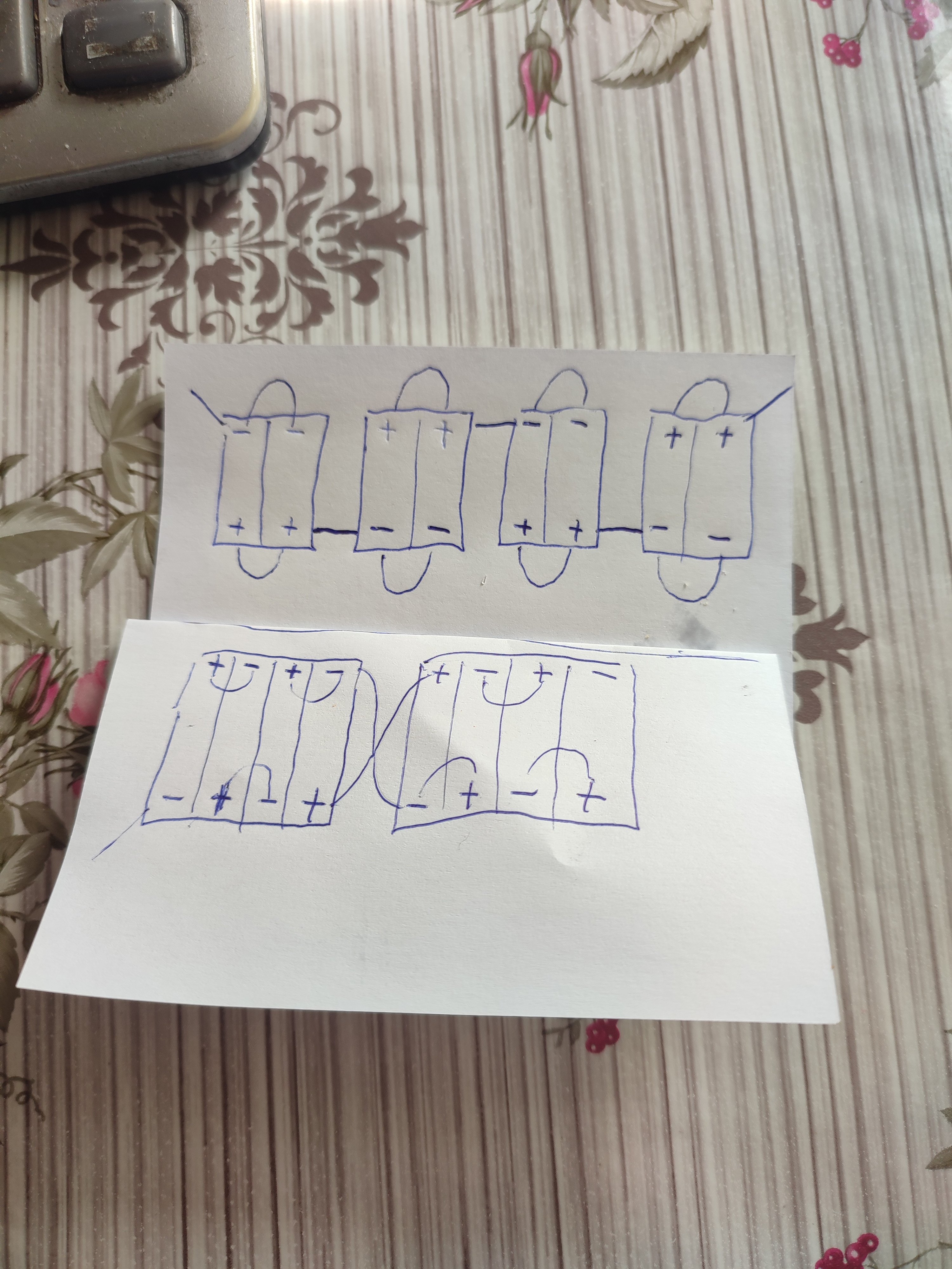

Dobrý den můžete mi poradit jak mám postupovat při sestavování baterie.Mam 8ks lifepo4. 3.2v 200ah a chtěl bych je sestavit .na 12v 400ah.Muže to být takhle

Horné zapojenie je lepšie. Potrebuješ jednu 4s BMS. Spodné sú dve 12V batérie paralelne, potrebuješ 2x 4S BMS. Sú aj iné dôvody, ale tie sú marginálne, ak sú aku rovnako staré a z dôveryhodného zdroja.
Ak chceš mať možnosť niečo s baterkou robiť a zároveň stále napájať, je spodné lepšie, odpojíš polovicu a nič sa nedeje.
Veľa ľudí nerado spája články paralelne natvrdo, ale často sú tak už od výroby vnútri dve paralelne.

Drobné upřesnění:
Ten horní nákres je v pořádku.
Ten spodní je nesmysl.
