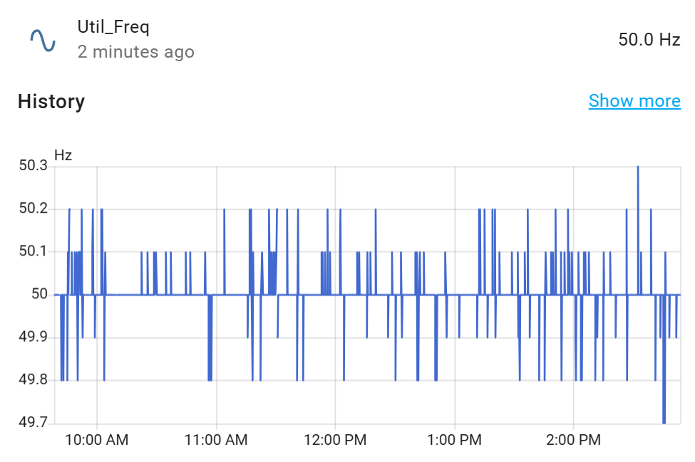

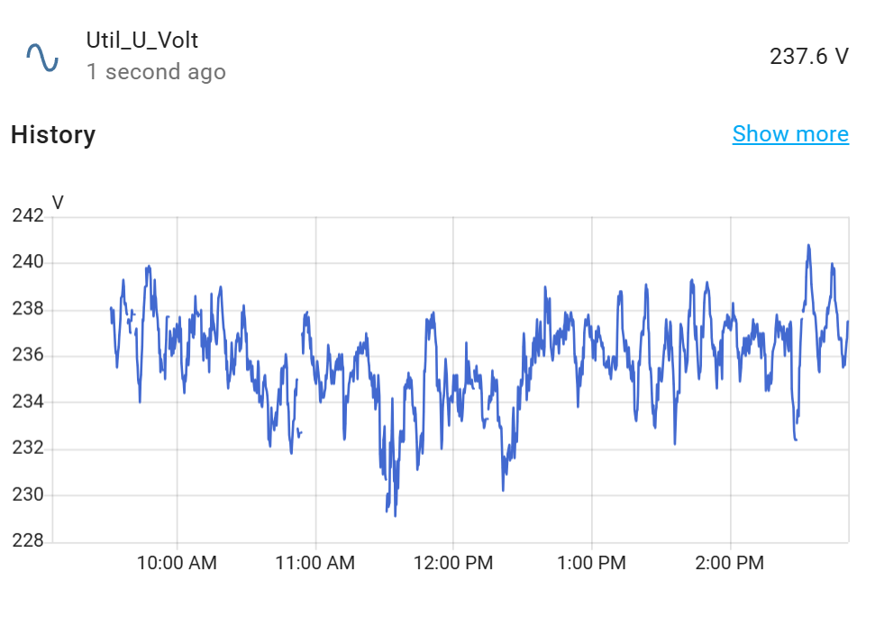

Třeba co dělá napětí na straně čezu během dne
Nebo frekvence sítě
