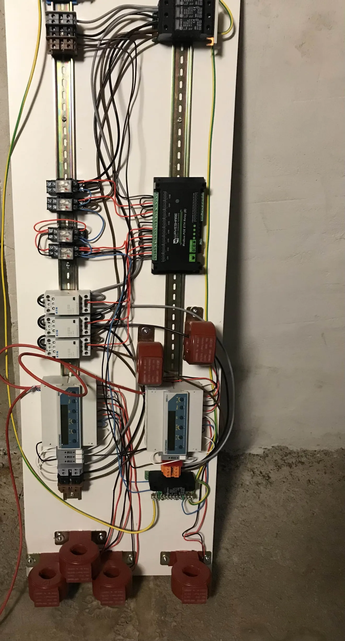

Tak už mám komplet měření, to bude grafů :)
Tak konečně se mi podařilo se dokopat složit měřící panel. No je to provizorní, kritika provedení bude ignorována
Dole vstup 3 fáze z Čezu a jedna fáze z měniče. Jsou tam analyzátory sítě, takže to měří uplně všechno a pěkně po fázích. A stykače na přepínání a pro boiler jsou přes Waveshare ovládání po ModbusTCP
Třeba co dělá napětí na straně čezu během dne
Nebo frekvence sítě
