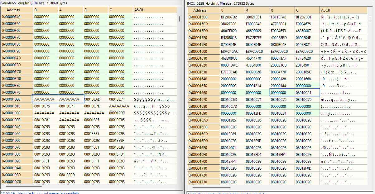

Ahoj,
protože mi prošly rukama už tři Studer nabíječe, které potřebovaly z různých příčin vyměnit procesor, jinak se nedaly opravit, rozhodl jsem se, že se tomu budu věnovat více, abych i v budoucnu byl schopen elektrárnu udržet v chodu. (Dokud platí záruka, dají se vcelku levně poslat do opravy, takto jsem posílal už dvě VS-70, ale co dál?)
Studer dává k dispozici balík update binárních souborů, které se dají roztřídit podle jednotlivých zařízení. Když víme jaký je ve kterém procesor, dá se podle délky tabulky vektorů přerušení vcelku přesně určit, který soubor patří kterému měniči. Pro VT80 je to soubor MC1_xxx, VS70 HS1_xxx, BSP SC1_xxx atd.. Problém je, že daný soubor po nahrání do procesoru samozřejmě nic nedělá.
Protože s STM32 procesory hodně pracuju, začal jsem se zabývat možností čtení zamknutých procesorů, shodou okolností na STM32F103 existuje polopatický návod https://blog.zapb.de/stm32f1-exceptional-failure/
Díky tomu jsem z funkční VT80 přečetl část paměti (pro zajímavost čtení trvalo přes hodinu a výsledný soubor není přímo použitelný, protože je "děravý", některé adresy jsou nečitelné). Ale porovnáním obsahu paměti s update souborem jsem byl velmi překvapen, že od adresy 0x1668 je obsah paměti identický.
Tak jsem update soubor v hex editoru ořezal a zarovnal tak, aby vypadal shodně s přečteným "děravým" kódem z funkční VT80.
Takto vytvořený kód jsem hned naivně poslal ST-linkem do prázdného MCU v opravované VT80, tam se okamžitě rozsvítily ledky, hlasité pípnutí a procesor naběhnul. Nemohl jsem uvěřit.
K finální opravě chybělo ještě nahradit zkratovanou 1N4148 ve zdroji 12V, který s ní nestartoval s připojeným RCC, proto první pokus o update SD kartou selhal. Po opravě a znovu nahrání kódu stlinkem už update prošel a VT80 funguje. Dokonce díky tomu, že na desce zbyla nezničená původní externí flash, tak má i originální FID a ukazuje, že na ni předchozí majitel vyrobil 22,7MWh.
Pro zajímavost, externí flash se dá pomocí procesoru a programátoru neinvazivně přečíst, obsahuje FID, obraz update souboru a veškeré uživatelem provedené nastavení. zde jsou označeny součástky, co jsem musel vyměnit. (Bylo mi řečeno, že VT80 nepřežila odpojení baterek za chodu, v levé části desky je vcelku komplikovaný obvod, který má přesně tomu zabránit a přepětí omezit, nefungoval a přepětí prorazilo 12V zdroj, dostalo se do 12V větve a tam zničilo drivery a ty svými vstupy zničily procesor) Mimo to byly také zkratované dva silové tranzistory na základní desce. Nalezení začátku kódu pro procesor (na levé straně vyčtený děravý kód a vpravo update soubor) Po oříznutí a zarovnání Zabýval jsem se tím čistě ze zvědavosti, protože rád opravuju a zlobí mě, když narazím na takovéhle omezení. Druhá možnost byla napsat vlastní SW, už jsem měl i rozchozené řízení toho 3f DC/DC a synchronizaci timerů po 120° ale pak by zbývaly týdny práce s napsáním komunikačního rozhraní pro CAN.. tohle byla nakonec snazší cesta. Měnič z roku 2012 by už na záruční servis zřejmě nevzali.
