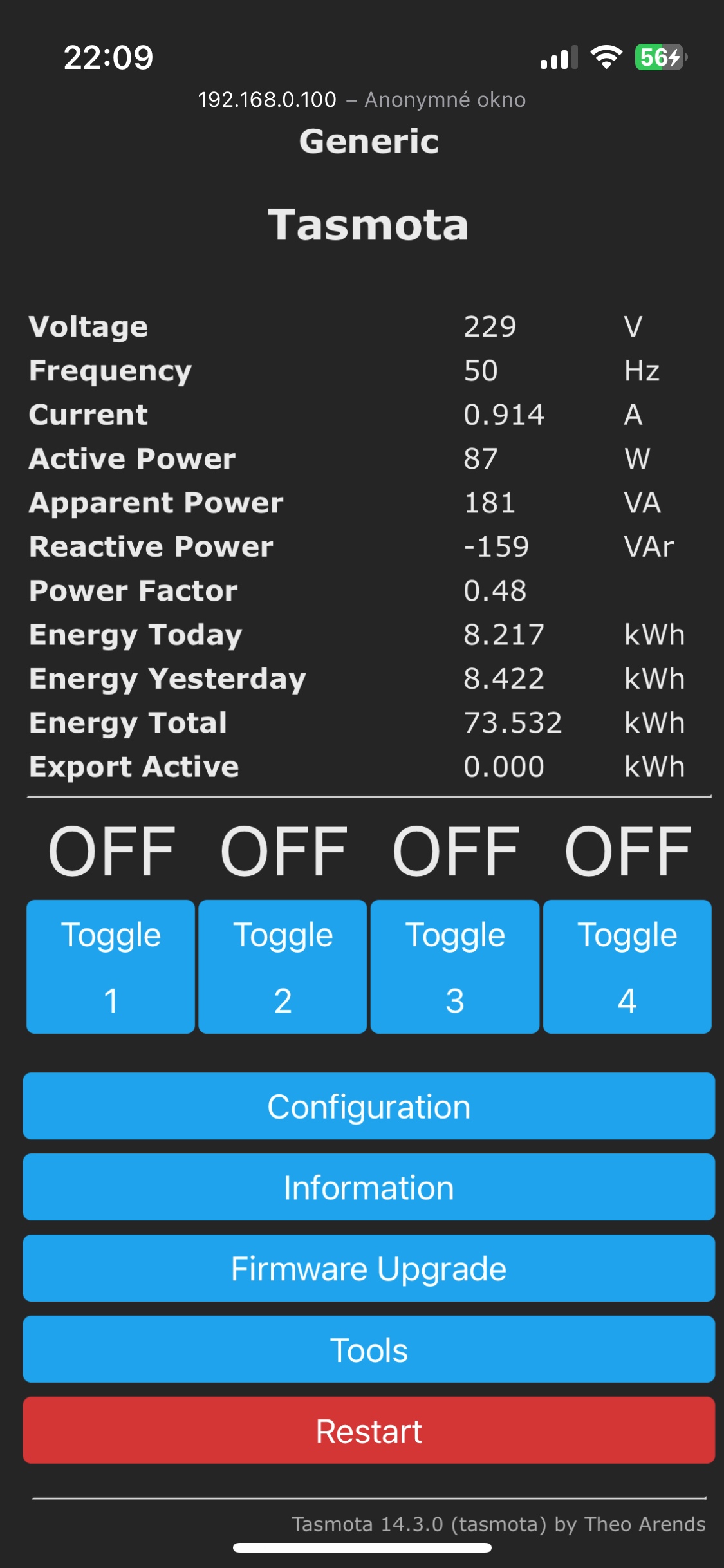

Asi najlacnejsia je ozaj ta tasmota.Do nodered ju dostanes cez mqtt a ked si vytvoris aj ovladace v dashboarde tak mozes ovladat rele az 4 sposobmi..
1- vytvorenie logiky spinania zataze pre kazdy menic a nasledne spinanie cez mqtt konkretne rele na tasmote.
2- vytvorenie switchov v dashboarde popri tej logike...
3-tasmota ma svoju stranku, cize ovladanie aj priamo cez webovy prehliadac..
4- niektore tasmoty podporuju aj zakomponovanie fyzickych tlacidiel cez gpio...(keby zlyhala zalohovana zaloha zalohy
Ukazka web rozhrania:
