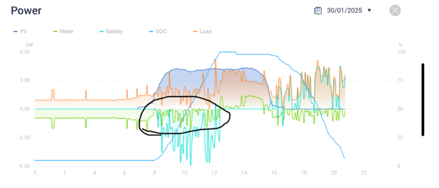

Zdravím, máme GW15k et so 17kwp panelmi a 11kwh bateriou. Máme 2 problemi s meničom, vie nám prosím niekto poradiť alebo stretol sa už s podobným problémom ?
Prvý je že vyhadzuje istič na backup zásuvke. Máme tam server so spotrebou 350W 24/7.
Druhý problém, že keď aj PV dobíja viac ako je záťaž na celom dome tak aj tak ide zo siete elektrika síce v menšom odbere.
Menič je v režíme General.
V prílohe prikladám obrázok z grafov.

ad 1) vyhazuje jistič nebo proudový chránič? Píše v té době GW něco v seznamu událostí? (SolarGo). Pokud GW nic nevadí a jede dál, tak to asi nebude jeho problém.
ad 2) není nějak prohozené pořadí fází? Jsou cívky smarmetru správně orientované? Chtělo by to podívat se na průběh jednotlivých fází, jestli se odběr na jedné fázi nesnaží GW kompenzovat dodávkou na jiné fázi.
