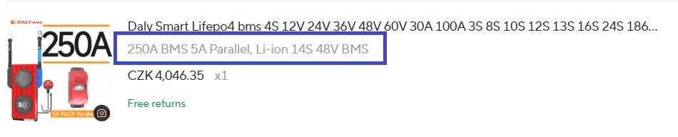

Navzdory doporučení DALY jsem hledal a něco snad schůdného našel. 3,7V, 14S, 250A, paralelní provoz 5A balance mezi packy
