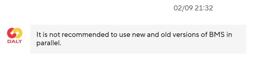

Dle DALY je nová řada BMS nekompatibilní pro paralelní propojení se starší řadou BMS. Což nám jaksi hází vidle do rozšiřitelnosti

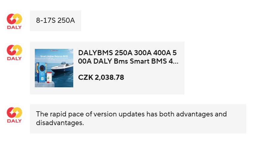

Firmou DALY mě pro Lionku 14S 48V k odběru 250A (Axpert MAX) bylo doporučeno toto:
8-17S 250A
A nejlépe nahradit všechny starší verze novějšími...
Na otázku proč nejsou verze kompatibilní mě bylo odpovězeno takto: Rychlé tempo aktualizací verzí má své výhody i nevýhody.

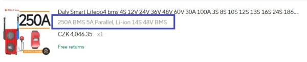

Navzdory doporučení DALY jsem hledal a něco snad schůdného našel. 3,7V, 14S, 250A, paralelní provoz 5A balance mezi packy
