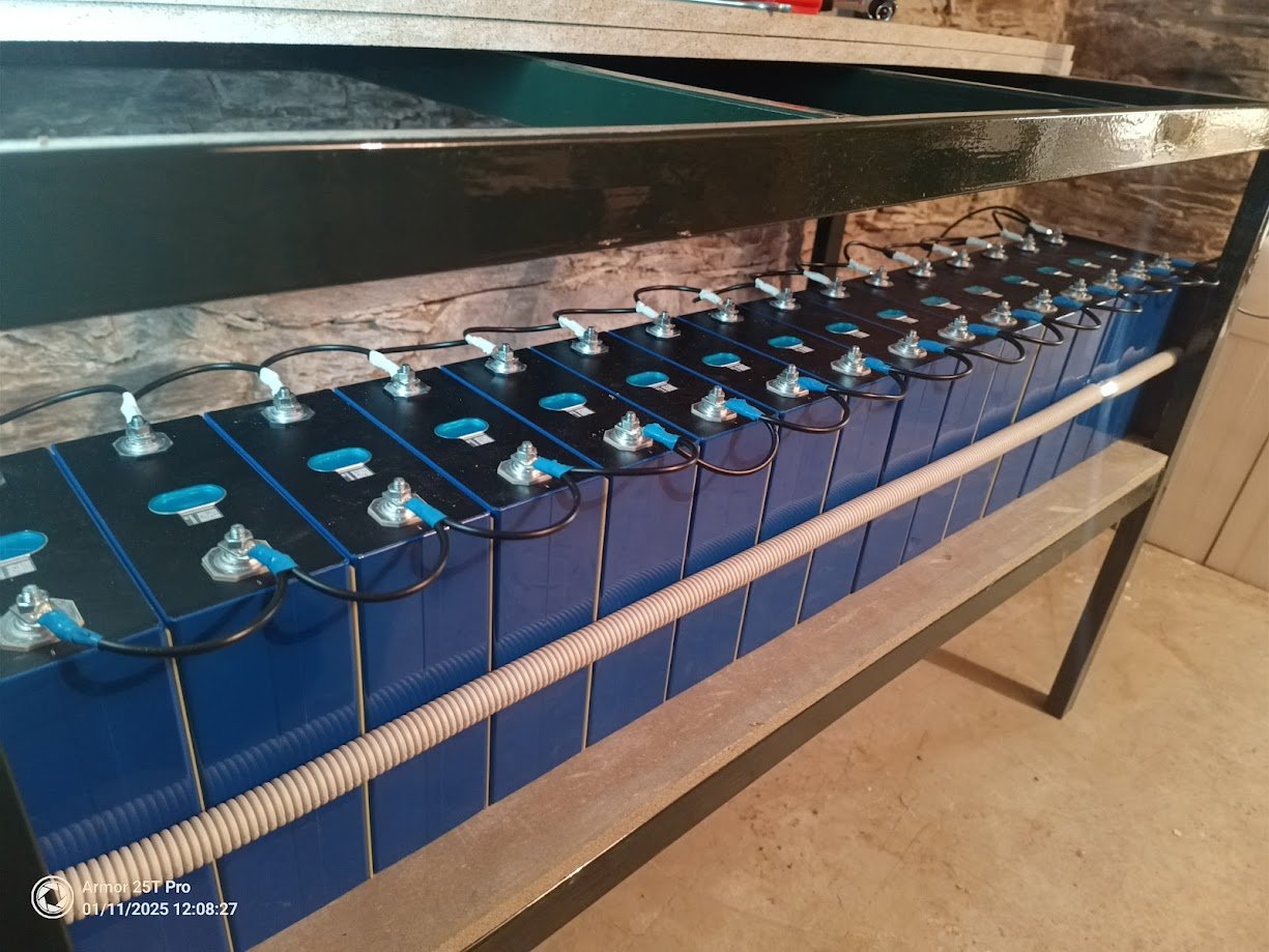

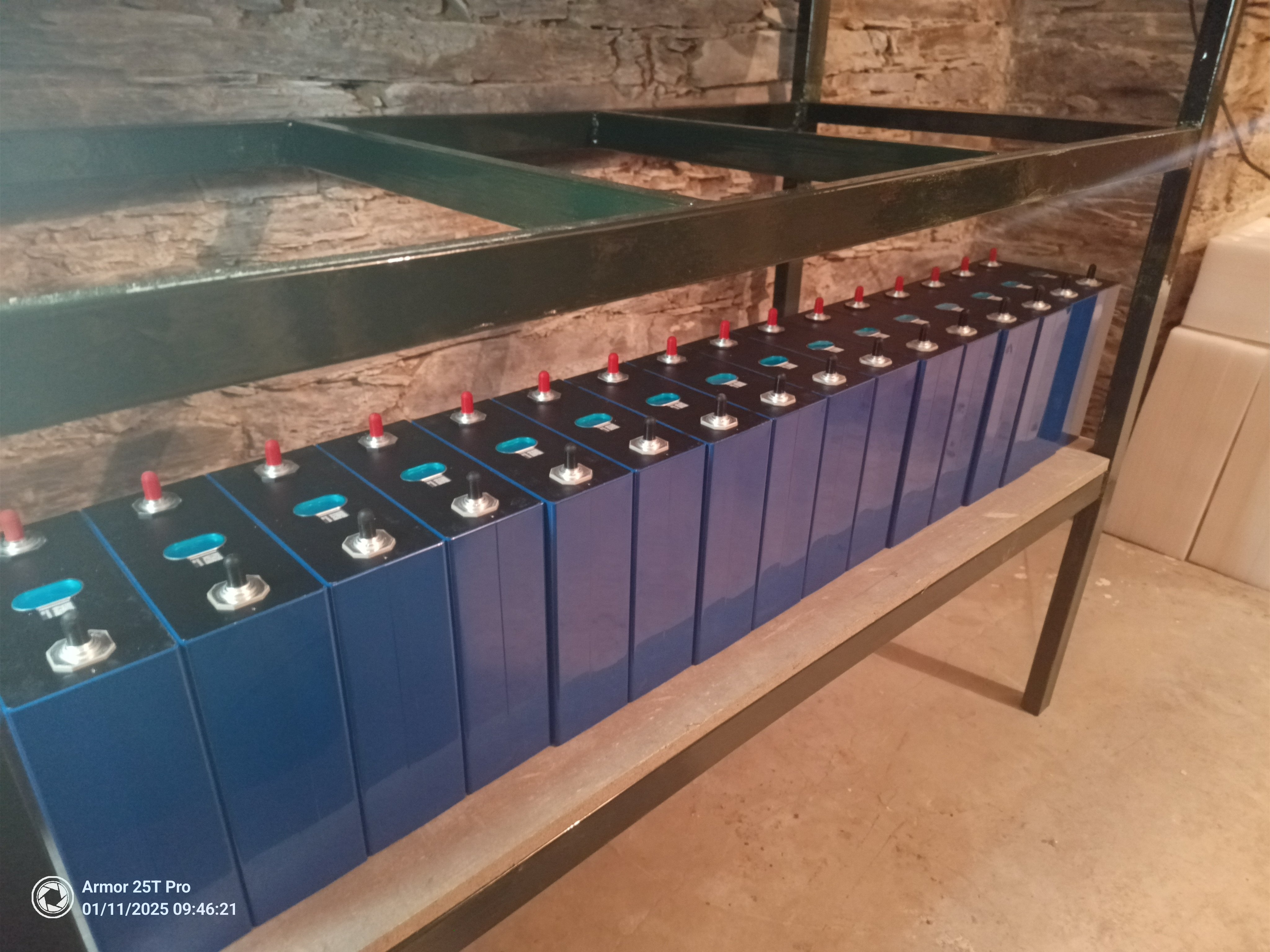

Vše je ve fázi plánování, mám jen první akupack - 16ks 314Ah Lifepo4 člůnků

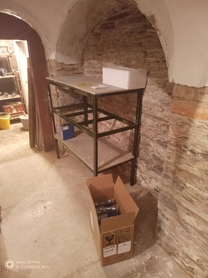

Nevidím problém. Hlavně aby bylo kam rozšiřovat úložiště a místo šlo větrat aby ho měniče nepřehřívaly.

Stojan je připravený na 6 packů
Větrání připravím skrz sklepní okno připravím tam ventilátor který by mohl být spínaný teplotním čidlem. Díky!

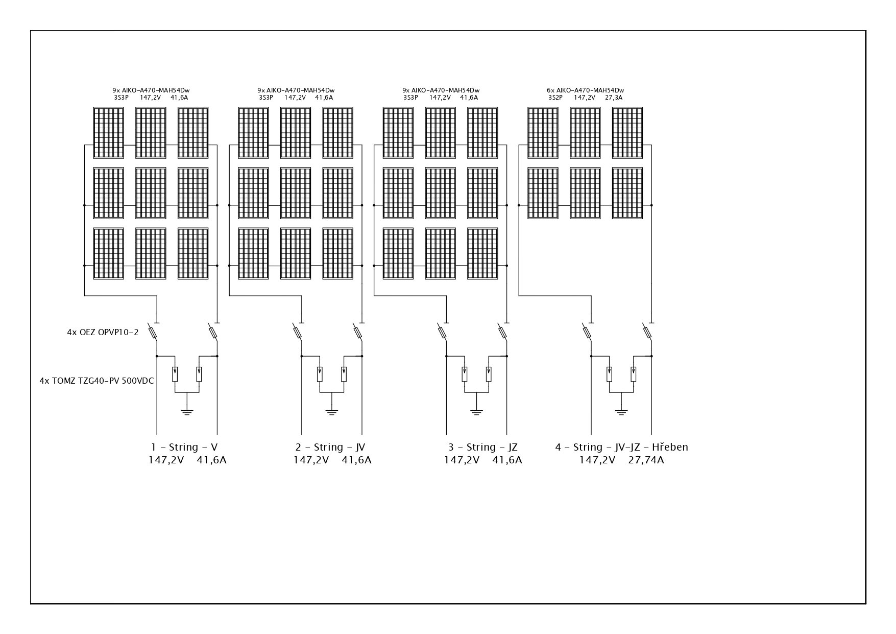

Stringy nespojuj na střeše, ale v kombiboxu, každý string vyvedený na dvojitý pojistkový odpojovač a spojené až za odpojovači.

Tak jestli to je někde ve sklepě, tak teplota až tolik nevadí, ale spíš jestli tam není vlhko?
Teplotu článků je dobré držet nad aspoň +10°C (to má článek EVE 314Ah povoleno jen 0,3C), lépe nad 15°C tam je to standardně 0,5C. Na tohle myslet, 33 panelů dá slušný výkon, a pokud dá měnič i velký nabíjecí proud, mohl by nastat problém s životností článků.
Jinak raději bych ty články stáhnul 4 závitovkama, když to bude takhle, tak jak se budou články nafukovat, tak se to bude prohýbat buď nahoru a bude to ohýbat (lámat) kontakty, nebo se to bude boulit dolů a bude to kontakty tahat od sebe.

Myslím, že než ten kamenný sklep přes léto ohřeje, tak bude podzim.

Nějak nechápu, budu mít 4 stringy tedy dolů mi povede 8kabelů.pibi píše: sob led 18, 2025 3:41 pmStringy nespojuj na střeše, ale v kombiboxu, každý string vyvedený na dvojitý pojistkový odpojovač a spojené až za odpojovači.

Nemas 4 stringy.
String je x panelu v serii. Bez paralelnich dalsich.
Takze podle maluvky mas nahore 3x3 + 2, tj. jedenact stringu!
Ty pouhe dva paralelne nemusis resit, to je dovolene, je spojit hned.
Ale ty trojite musis jistit kazdy jednotlive!
Musis mit moznost odpojit kazdy jednotlivy string, plus samozrejme musis jistit pripadny zkratovy proud. Kdyz se ti stane neco v jedne te casto tech 3 paralelnich stringu, tak ty dva zbyvajici budou tlacit 2x zkratovy proud do toho porouchaneho/zkratleho, a to je nepripustne.
Proto kolega navrhuje box rovnou nahore, kam dotahnes kazdou samostatnou trojici, na odpinace, az teprve za nimi to spojis paralelne a odjistis na cestu dolu k regulatorum. Pred temi jistici prepetovka I. A dole, pred regulatory, prepetovka II.
K jisticum dat napetove/podpetove spouste, abys to byl schopen odstavit na dalku.

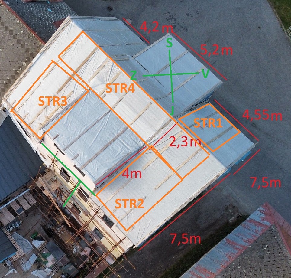

Prečo chceš meniče Victron a mppt od Epeveru?
Na čo až 4ks mppt? To množstvo panelov by teoreticky stačili aj 2 max. 3ks v závislosti na orientácii.
Ako tu už bolo povedané, stringy treba samostatne istič v kombiboxe, buď na streche alebo v "strojovni". Ono tých pár desiatok metrov 4-6mm káblu zasa nie je až taká položka.

Tak jestli je to takle tak pak jo.cipis píše: ned led 19, 2025 4:00 pmNemas 4 stringy.
V tom případě se mi ale víc vyplatí stáhnout dolů 22kabelů než mít na půdě kombibox i když to bude přes 100m drátu.
Ještě nad tím popřemýšlím.

Pokud to máš ve 22 kabelech "jen" přes sto metrů, tak to je vzdálenost odhadem cca. 5 metrů.
Ale to se mi až tak nechce věřit, protože to vychází nějak málo, jen k těm 3s panelům jsou to min. 3 metry kabelu, plus 3 m průchod přes podlaží, a to nemáme trasu od střechy ke stupačce a od stupačky k regulátorům. Myslím, že to bude minimálně 10 m. A vzhledem k tomu, jak je ta instalace velká, tak to bude nejspíše více.
Pokud je vedení do 10 m, mezi panelem a reglem, tak "stačí" přepěťovky jen před tím reglem.
Co se týče těch Epeverů vs. Victronů MPPT. Co se týče zisků, vychází to +/- stejně, z dlouhodobého sledování vychází, že při hnusotě venku dává lehce víc Epever, jinak vede Victron. Ale ty rozdíly nejsou v procentech adekvátní rozdílu v ceně.

Treba myslieť aj na celkovú integráciu do systému, takže síce ušetríš, ale nebudeš mať žiadne dáta z nich vo VRM ani ich nebudeš mať možnosť ovládať.
Pozrel som si cenu Epever 5415, ja ho dokážem zohnať za 175€/ks, t.z. 4ks = 700€. Ale nabíjací prúd bude len 50A, t.z. cca. 2,8kW.
Chcel by to aspoň Eper 6415, čo by bolo za 210€/ks = 840€
V prípade Victron by si potreboval 4x 150/60, to už je za 1320€.
Ak by si troška upravil polia, stačili by ti 3ks mppt - V, JZ, JV. ušetril by si jeden regulátor a 1ks prepäťovka. Takže by si mal 3S3P + 2x 3S4P.
V tomto prípade by si mohol použiť 1x 6415 + 2x 10415 = 840€
V prípade Victron 1x 150/60 + 2x 150/100 = 1300€
Ak by si použil RS450/100 + 150/100 vyšlo by ťa to cca. 1525€, ale ušetril by si za káble a prepäťovky.
K cene Epever treba prirátať cca. 100€ za smartshunt a 20€ za prevodníky.

Verze 450/100 si nemyslím, že by byla ve hře, pokud tedy kolega nechce překračovat cca. 120 V na string (jinak by asi nedával stringy po 3s).

Hore spomínal RS450/100 tak som mu ju tam dal ako alternatívu, ale tiež by som asi šiel do 3S zapojenie, pokiaľ to nie je nejako ďaleko.
Ja som použil RS450/100 lebo mám jeden string asi 40m ďaleko.

Jj, musí to upřesnit, podle těch délek to u něj vychází strašně blízko, až se tomu nechce věřit.

Dám sem obrázek. Určitě poradíte líp
je tam i zeleně kudy by šli kabely. Ano, nebude to 5 ale tak 15.
Bude se zateplovat takže kabely budou schované nejspíš v kovové trubce - ještě přesně nevím aby mi to nedělalo paseku v zateplení...
String 1 je na východ takže tam je sám. Panely bych dal dál od kraje kde nejspíš půjde hromosvod.
String 4 jsou panely na ležáka - zase kvůli hromosvodu. A ještě tam bude výlez na střechu takže těch 6 bude max co se tam možná vejde
Nějak možná by se podařilo panely pospojovat jinak. Já si je zatím dovedl představit takto kvůli spojování.

Hoď sem projekt strechy, resp. krovu.
Aká je orientácia domu? Píšeš string 1 na východ a v plánoch más string 2-4 JV a JZ, čo mi nejako nevychádza.
