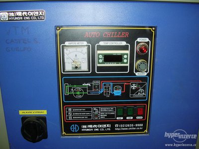

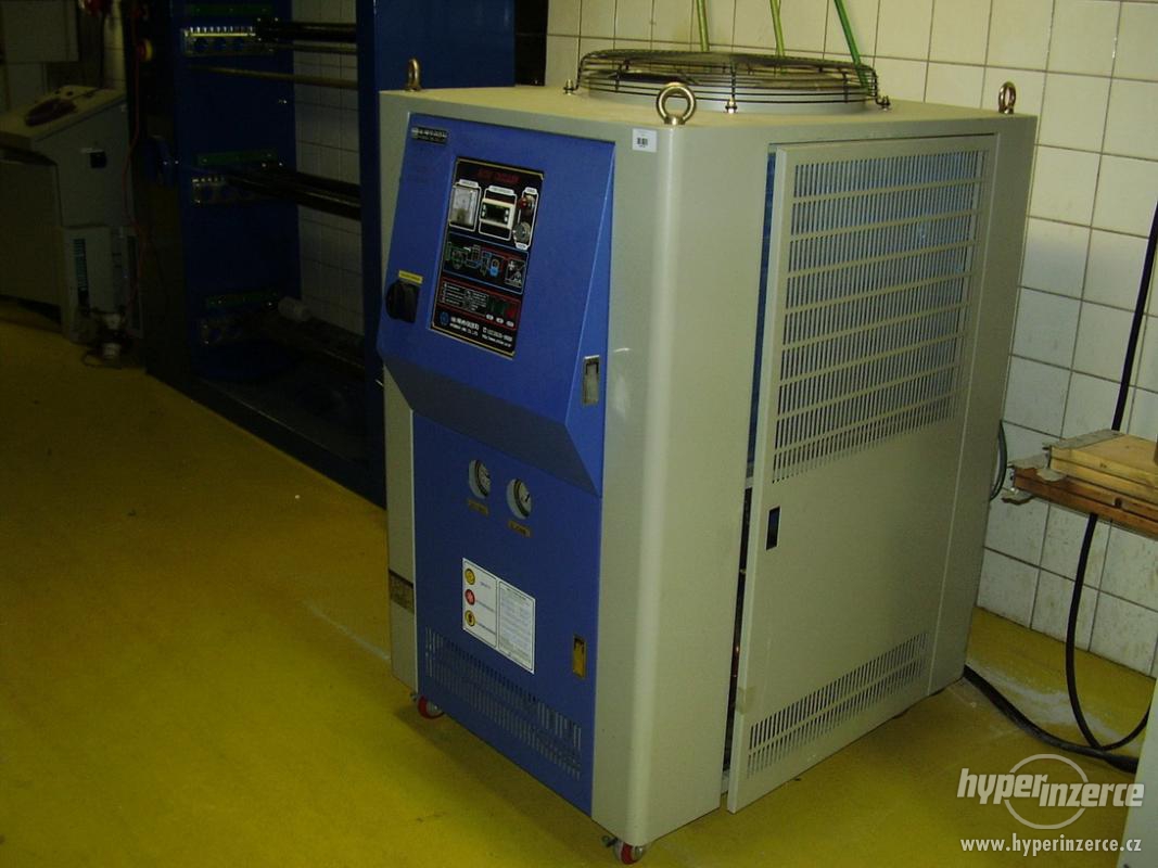

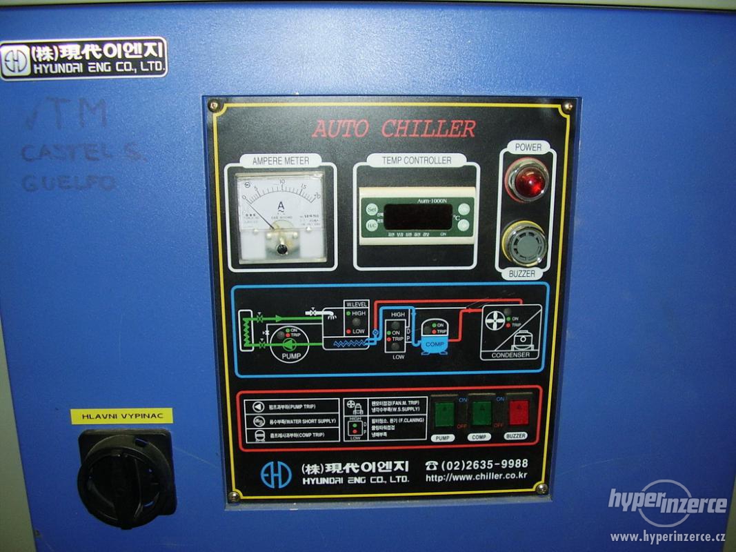

K TČ. Jo, je tam hermetický komp. Původem to je chladicí agregát na studenou vodu - obr. viz příloha. Pořád si ale myslím, že TČ=chladící zařízení. V mém případě budu muset vyměnit jen kondenzátor za deskový chladivo/voda.
Otáčky jsem mu snižovat nechtěl moc, myslel jsem si, že 80% nominálu by ještě vadit nemuselo. Problém je, že těch 80% by to stejně neřešilo. Spíš budu muset nastudovat vlastnost EEV. Samozřejmě by se napájel 3f jen kompresor z FM. Oběhovky nejsou problém.

Výmenník chladivo/voda v tom pravdepodobne už bude. Ono by to chcelo úplne otočiť (chladiť do terajšieho kondenzátora a kúriť do výmenníka).
Nechcem Vám brať ilúzie, no z tohoto nebude jednoduché vyrobiť TČ. Najrozumnejšie by bolo oživiť to tak, ako to bolo vyrobené a ponúknuť trebárs nejakému vinárovi na skrotenie prudkého kvasenia. Z utŕženích peňazí si radšej kúpte klasickú -(é) klímu-(y) a nemusíte riešiť 400V 3f.
Pekný deň!
Pekný deň!

Chladivo/voda tam samozřejmě je. Je to výparník. Protože ale potřebuji TČ voda/voda, tak ten druhý výměník se musí vyměnit. To by se ale muselo u většiny dostupných klimatizací. Úplně nechápu, proč by z toho bylo problém udělat TČ - můžete klidně do SZ, ať tu nezaneřádíme vlákno.
dík za názor.
dík za názor.

tak jsem to nechal trochu uzrát a od změny otáček jednoznačně upouštím. Taky trochu upouštím od požadavku využít zelený bonus na 100%. S tím přichází představa přejít od chladiva R22 na R12 alternativu. Tím klesne výkon, zvýší se účinnost výměníků a nebude tak brutální spotřeba vody ze studny. Přikláním se více k jednoduchému systému prostého spínání kompresoru v rozumných intervalech. S tak velkou AKU v tom nevidím problém. Bohužel nemám žádného chlaďaře kutila v okolí, tak se to budu muset všechno naučit sám.
Kompresor je hermetický pístový, 3f, 400V. Příkon kolem 4kW. UPS jsem ještě neměl čas prověřit, ale je s dvojitou konverzí.

Nejdřív k té přestavbě na TČ. OPravdu to chcete předělat na TČ voda - voda ? Pokud to chápu dobře a jako zdroj tepla chcete použít vodu ze studny ,tak se obávám že jí bude málo. Když budem předpokládat teplotu vody ve studni 5 stupňů a ideální schazení na 0 tak pří spotřebě kolem 16 kW to bude pěkný proud vody. Není lepší to předělat na vzduch -voda a využívat to celoročně při teplotách nad - 5stupňů? Já osobně s ním doma chladím sklep , kde mi přes zimu klesne teplota na +4 Jinak pravě se kamarádovi chystáme dělat 10 kW TČ,kterým budeme chladit potok.
