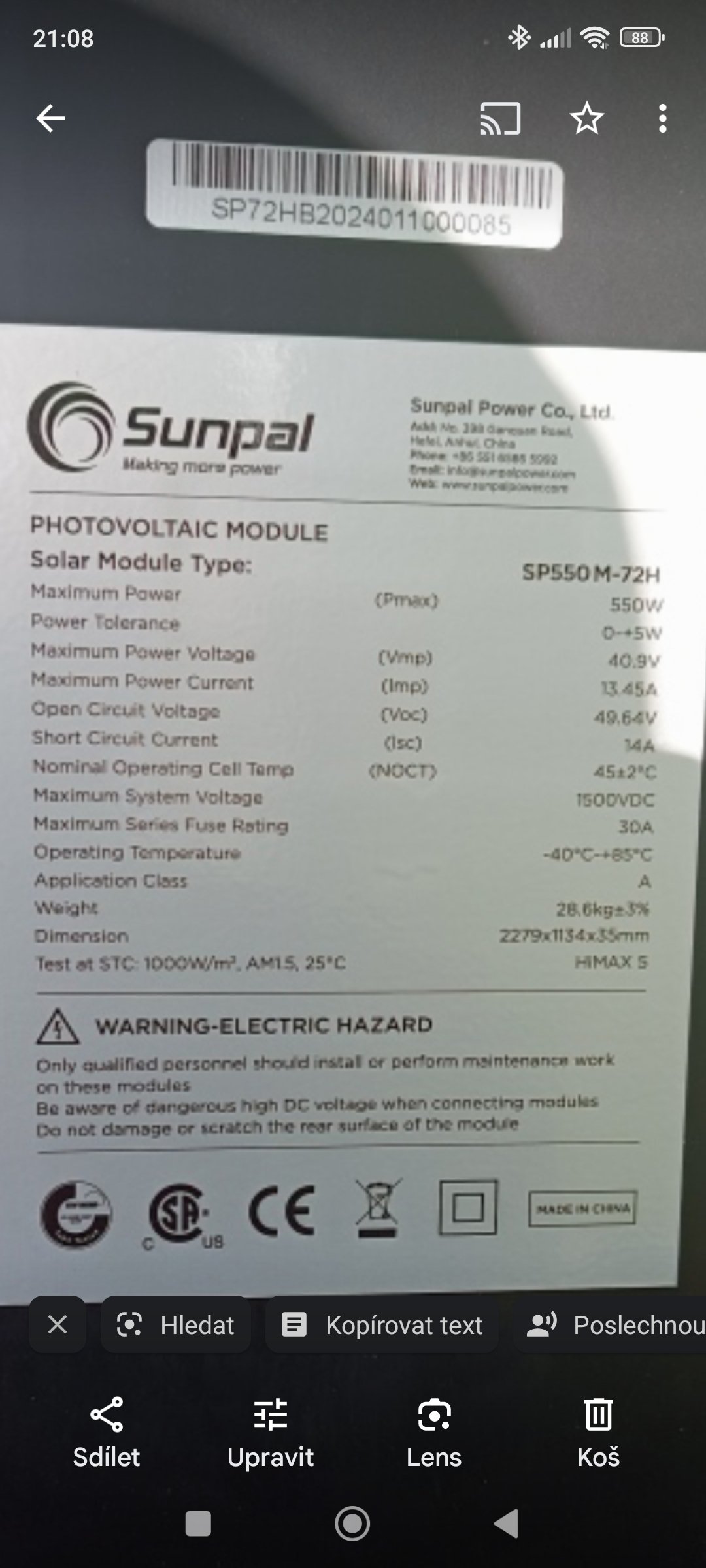

Dobrý den ,prosím moc můžete pomoci ,koupil jsem panely sunpal za dobrý peníz už v květnu,stim že si udělám ostrov , easun smg 2 je v servisu ,a uvažuji o tom že ho vyměním za deye 6kw 1f ,teď mám problém že podle jednoho člověka na Facebooku ve skupině deye jsou tyto panely nevhodné ,mohu vás prosím požádat zda tento střídač je možné dát k těmto panelům ,sklon panelu je zhruba kolem 5stupnu jsou na pergole ,teď využity jako ohřev vody ,mám 12panelu ,původně sem chtěl zapojit dva stringy po 6 panelech ale prej je malé napětí ,teď jsem v pasti páč ,ten deye je podle recenzí kvalitní ,moc děkuji

6kW 1f Deye (SUN-6K-G03) má povolené vstupní napětí 125-500V, rozsah MPPT napětí pak 150-425V.
Ty panely jsou běžného typu se 72 buňkami a dávají naprázdno 49.6V a maximální výkon dávají při 40.9V.
Tak string se 6 panely bude dávat 245V, což je krásně uvnitř rozsahu vstupního napětí toho měniče.
Takže za mě v pohodě a bez problémů ano.

A co píše datasheet k tomu měniči? (str.57)Brasel píše: sob led 18, 2025 12:05 amteď mám problém že podle jednoho člověka na Facebooku ve skupině deye jsou tyto panely nevhodné ,mohu vás prosím požádat zda tento střídač je možné dát k těmto panelům ,sklon panelu je zhruba kolem 5stupnu jsou na pergole ,teď využity jako ohřev vody ,mám 12panelu ,původně sem chtěl zapojit dva stringy po 6 panelech ale prej je malé napětí ,teď jsem v pasti páč ,ten deye je podle recenzí kvalitní ,moc děkuji

dekuji vsem ,jeste dodam ze pri -7,5 napeti stejne pri plnem osvitu,,prochazel jsem navod v cz ,ted jsem oslovil jednoho projektanta zda by mol pomoci ,tak uvidim,pocital jsem ze dam 8 panelu a ze si 4 necham pro tritona na bojler ,a ze 8 panelu zvladne podkrovni byt ,kde jede klasika nic co ma velky odber vse max do 1,5kw

Jseš bezva parťák do debaty. Napíšeš obecný dotaz a nenamáháš se ani uvést přesný typ měniče a už vůbec ne rovnou odkaz na datasheet.
Člověk se ti snaží pomoct a zkusí odhadnout, co za měnič tam asi chceš.
Spočítá (což sis mohl udělat i sám), že to vychází dobře (na rozdíl od Facebookových rad).
A nakonec se dozví, že to vlastně stejně chceš zapojit jinak a nebude to 2x6 panelů ale jen 8 v jednom stringu.
Tak hodně štěstí v budování FVE s Facebookovými radami za zády.
