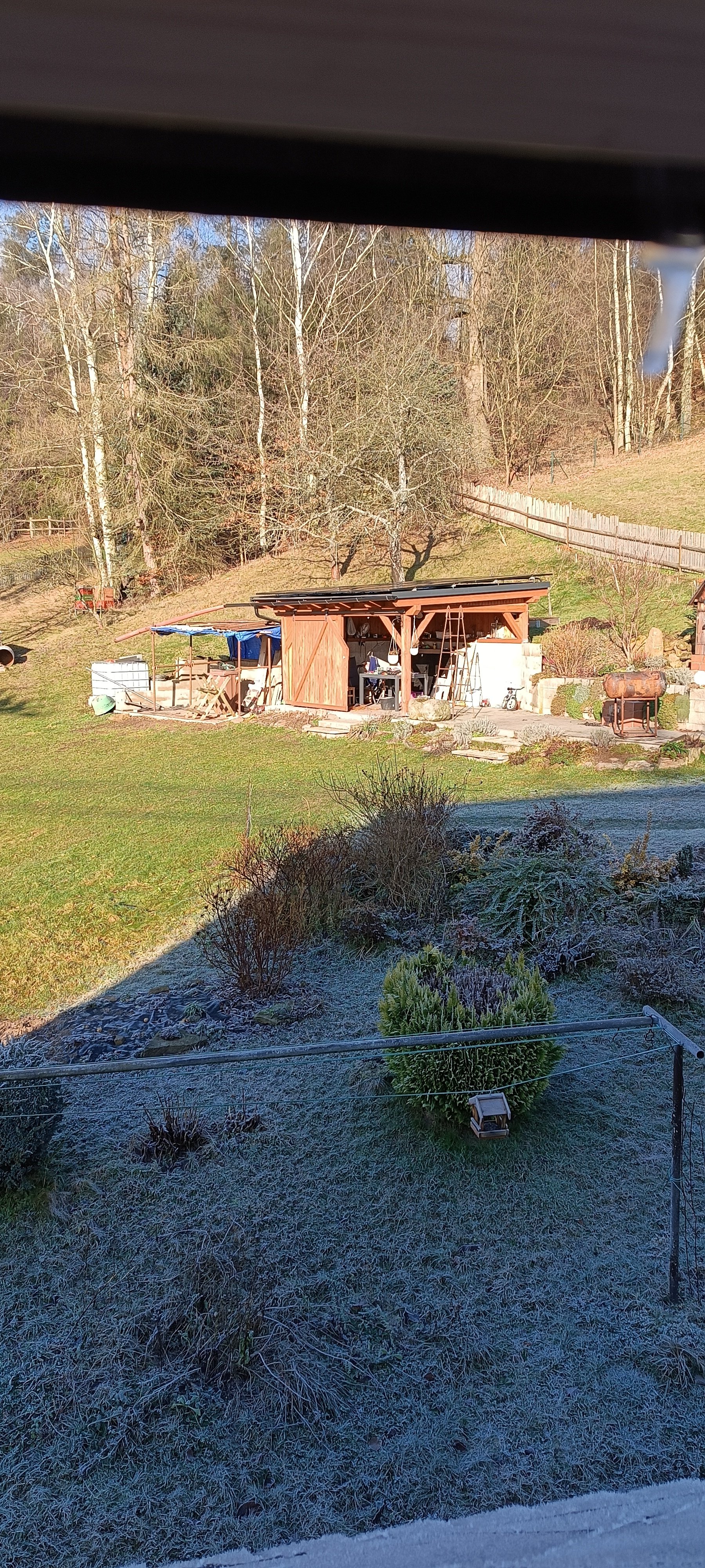

Tady foto pergoly ,bude se rozšiřovat takže dostanu tam 16panelu ,jsem v CHKO takže stojany a konstrukce nepovolí
