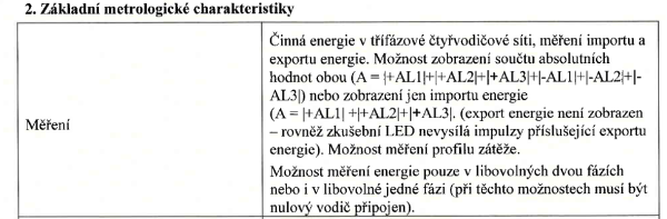

Často ani podle typu elektroměru se nedá říci, co ukazuje jeho displej. Tohle měl v certifikačním protokolu můj elektroměr, viz obr.
Prostě vyzkoušet. Případně něco, co umí vyčítat přímo registry elektroměru. Hezká je taky možnost přepnutí elektroměru do zkušebního režimu, kdy je počet desetiných míst zvýšen na tři.
