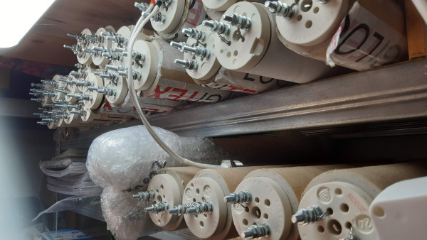

DZD 2+2kW je klasický Bojler Logitex, který si Logitex nechal v DZD vyrábět a DZD z něj udělali ,,svůj" AC/AC verzi 2kW + 2kW a ty ostatní.
V podstatě bojler stejný, jen příruba dole má dvě jímky a bojler samotný dva termostaty.
Chápu, závěsný nepotřebuješ = do 140cm se vejde s odřenýma ušima 125Litrů - páč to musíš taky někde připojit.
Pak jsou jasně daná specifika a jiná varianta není.
Potřebuješ podle mě OKC 200 NTRR/BP s tím že oba výměníky propojíš do jednoho velkého.
Ten má výšku 136cm.
Nebo variantu kterou jsi psal Ty - NTR/HP
U první můžeš využít každý výměník zvlášť.
Plus příslušnou TPK a ještě možnost připojit spirálu TJ 6/4"
ZDE :
NTRR/BP https://www.topenilevne.cz/drazice-okc- ... gIVIfD_BwE
NTR/HP https://www.topenilevne.cz/drazice-okc- ... gJsQ_D_BwE
Edit : Svislé spirály
Bojlery se svislými tělesy se prodávají dele než já žiju a některým kusům je i 30let... i více.
Tvrdit že to nefunguje, nebo se nebude ochlazovat atd... Nebo že se musí každé 2 roky měnit... No tak chlapi
Podle toho jak bojler ze spodu vypadá, je úplně nový - nebo velmi mladý.
Spirála vlivem gravitace... bla bla bla. Mužu sem nafotit 12let starou, kterou mám doma a vedle novou - vsadím boty že nikdo z Vás nepozná která je ta nová a která stará.
Je to blbost. Celý to video.
Nemám DZD za jejich aroganci a chování rád, mám milion důvodů pro kritiku - ale ne spirály

V tento moment bych šel postupně = sehnal ten zásobník. Podle informací které mám ze zákulisí - TPK 168-8 které právě v těchto zásobnících byli - KONČÍ
... tedy bacha na to, přijde pravděpodobně období kdy se budou doprodávat 168-8 a nahrazovat 150-8 nebo 210-12
Doporučuji koupit obojí najednou hlavně aby to pasovalo = v jeden moment jedno bude a druhé nepůjde sehnat.
Pro Tebe volba zda 1 x 2200W nebo 3300W ( 3 x 1100W) jiná varianta myslím ani nejde do 200L (teda jde, ale to už jsou zakázkové spirály atd...)
Jestli si poradíš s tím ovládáním - nebo na to někoho máš.
A pak bych šel dál...
Na moji zmínku o DC ohřevu zapomeň, to je asi úplně někde jinde.
