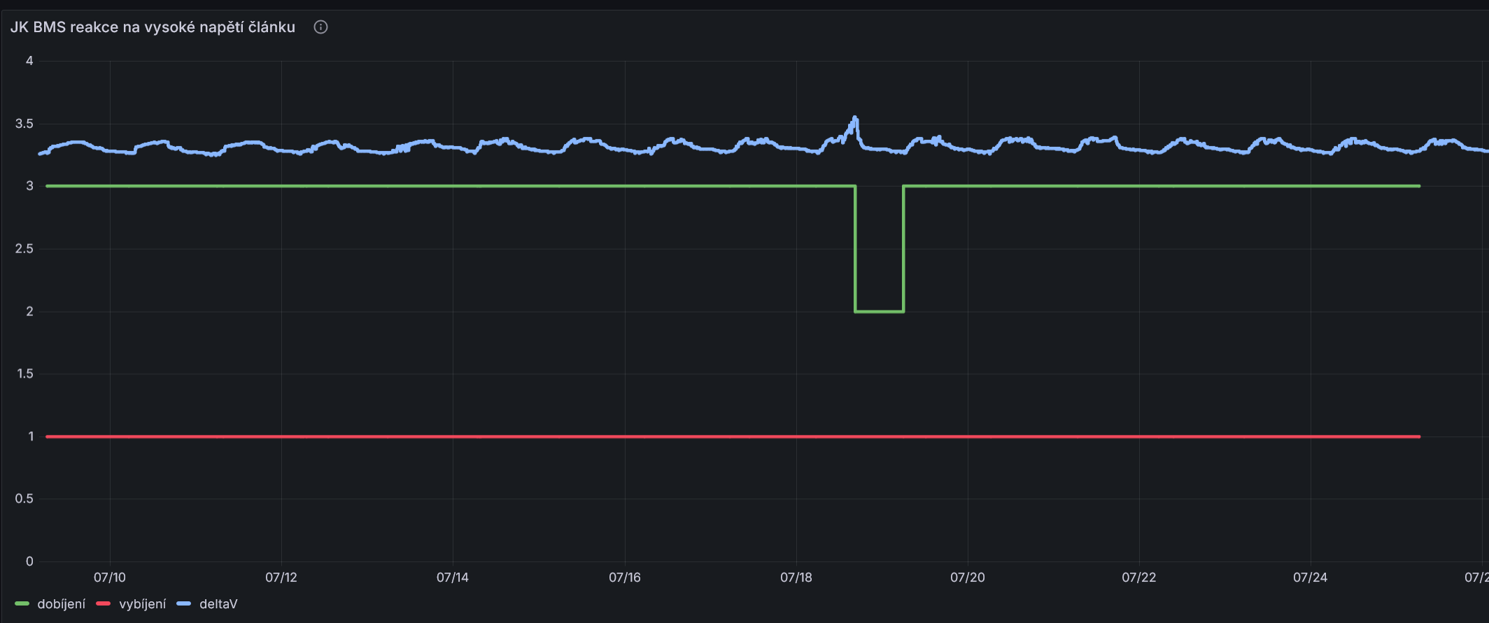

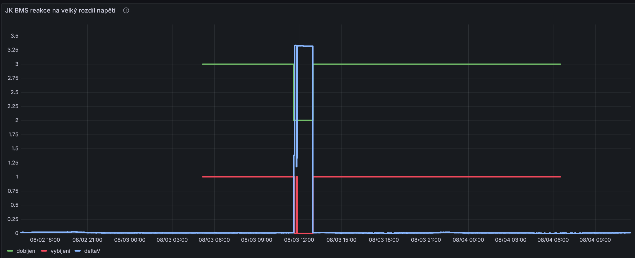

Špatným kontaktem jednoho balančního vodiče jsem u JK BMS ověřil, že
1. Pokud max delta V mezi články překročí nastavenou mez, tak JK BMS vypne jak nabíjení, tak vybíjení. Když se to vrátí k normálu, zapne je zpět: 2. Pokud některý článek překročí přednastavenou mez, vypne se jen dobíjení, ale vybíjet baterii jde. Jakmile napětí přebíjeného článku poklesne, zapne se znovu i dobíjení (modrá barva je maxV a ne deltaV):

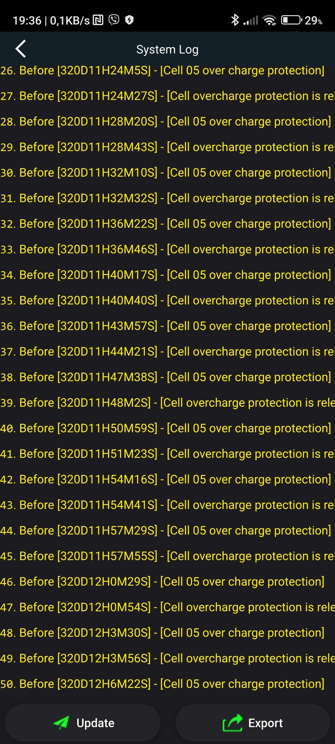

jk bms ma svoj interny log, pristupny cez app.Ráno jsem zjistil celkem hned,že BMSka celou sekci(1/5kapacity)odpojila už kdoví kdy kvůli vadnému článku.
tam najdes presny cas, datum a dovod, kedy a preco sa to udialo...
a potvrdzujem slova rva, jkbms odpoji nabijanie a pri poklese napatia na danom clanku to opat pripoji.
u mna sa to nastastie stalo este pred spustenim elektrarne vo faze nabijania zo siete, takze mppt nedostal cez hubu.
