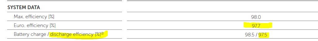

Re: Teoretická vs skutečná kapacita LFP
jj snažím se měřit parametry podle specifikace když to s ní chci porovnávat (nabíjení + vybíjení při 25°C,10A),ale jinak výsledky jsou shodné pro měření při 10A i 25A ( na konci pdf)... měření je to orientační, nejde mi o laboratorní přesnost na desetiny % nebo kWh, ale chování v reálných podmínkách - mám z baterie dostat 15,6 kWh, 9kWh bylo málo, to se snad shodneme, 13,8 kWh není špatné, ale třeba by šlo i o kousek více, když:
využitelná kapacita 15,6kWh = 90%DOD (tolik do ní po ztrátách nabíjením vejde), účinnost baterie při vybíjení 97,5%, účinnost měniče 97,7%
15,6 x 0,975 x 0,977 = 14,86 kWh naměřeno 13,8 vs 14,86 = > odchylka více než 1 kWh ~ cca 7% je to hodně nebo málo?
Mám data z měniče z o rok starší instalace pro baterii 11,6 kWh (Solax 2xT58)
10,4 x 0,975 x 0,977 = 9,90 kWh naměřeno 9,7 vs 9,9 = > odchylka 0,2 kWh ~ cca 2% to je za mne OK
způsob měření orientační - odečet na elektroměru co dodá do sítě (počítá celé kWh, odběr domu 1xx W po dobu vybíjení udělá cca dvě desetiny kWh) + odečet dat z měniče (zda to bere z BMS nebo počítá sám nevím)
pravda více řekne porovnání s někým kdo má stejnou konfiguraci než 10 měření
Pokud jseš takový puntičkář tak to musíš měřit měřákem který bude na kabelu mezi baterií a spotřebiči.
Vše ostatní je měření pouze orientační.....
Asi tak, ta data z měniče určitě nebudou přesné.
Chce to schopný měřák hned za baterie a ta data odečíst z něho.
A těch 97,7% účinnosti měniče asi taky nebude v celém rozsahu.
