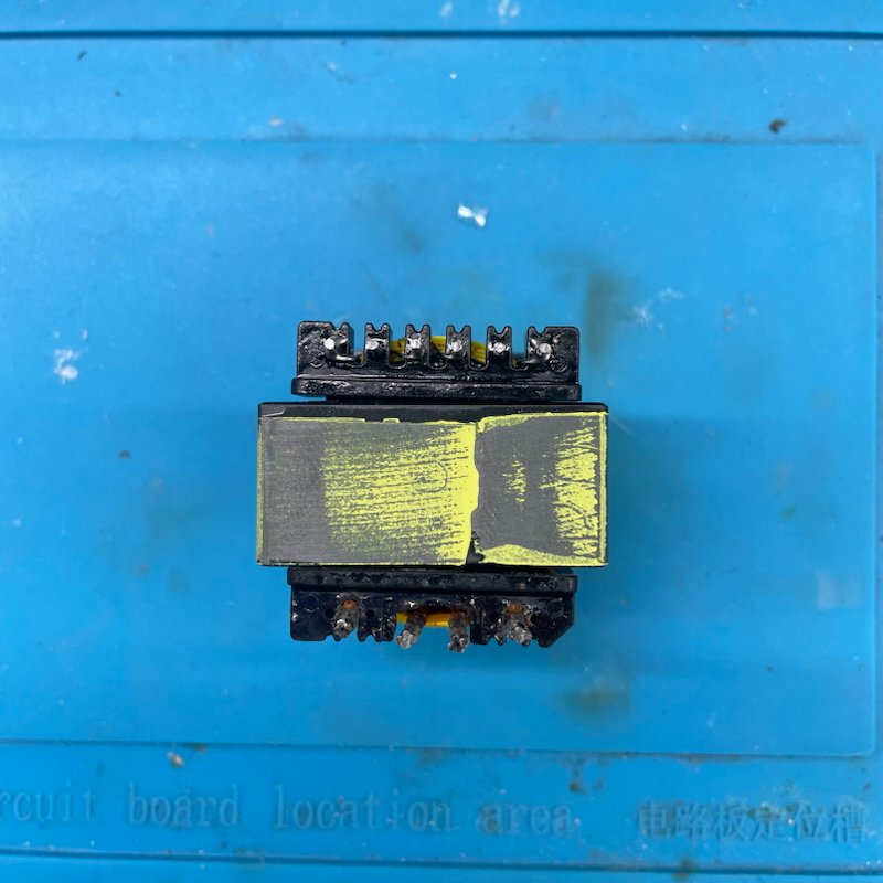

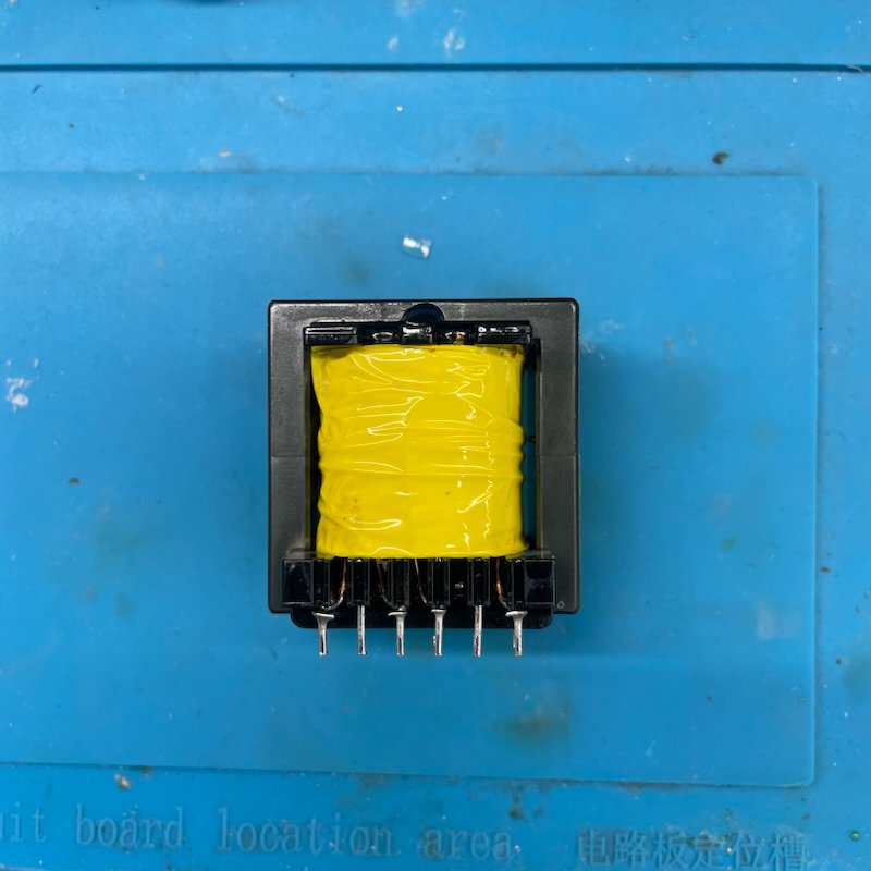

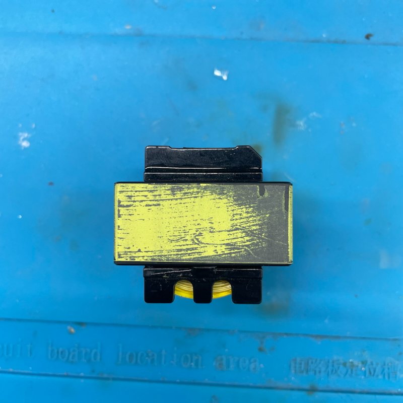

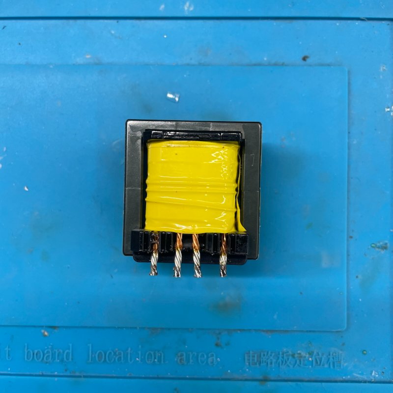

Zdravím,
dokáže tu někdo, případně nemá někdo kontakt na někoho kdo by uměl převinout toto trafo? Je to trafo ze sinusového měniče 24/230V 1500W.
Mám k dispozici i jedno funkční. Trafo má pravděpodobně vadné primarní vinutí (zkrat) ale nedokážu to změřit. V obvodu jedno trafo funguje a toto posílá mosfety do zkratu. Vadu na elektronice jsou vyloučil prohozením traf (vždy je nefunkční ta část, kde je toto trafo).
Nemám žádný lakovaný drát, izolační pásku, tak bych raději někomu zaplatil než vše kupovat kvůli jednomu trafu
Předem děkuji.
Předem děkuji.

Často selže kontinuita mezi kolíkem a drátem. Primár má často dvě vinutí, jedno pracovní druhé regulační. Oškrábal bych lak vedle kolíku a zkusil kontinuitu s měřením přechodovýho odporu.

Já sice mám naviječku s počítadlem, mám i 2x lakovaný vysokoteplotní drát na 180°C , mám i izolačná pásku a
mám i vysokonapětový měřič stavu izolace vinutí .
Ale nic neslibuji a jen se zeptám, jedná se opravdu o výkonové trafo ?
Jaký je to rozměr feritu E jádra ?
Protože takové původní trafo rozebrat nejde , E jádra jsou k sobě přilepená. A často jsou i taková trafa zalitá, že ani nejdou
spočítat závity. Stojí oprava za to ? Rozebrat staré trafo, spočítat závity , obstarat nový mat na feritové trafo, to je hodně hodin práce a
použitý měnič s výkonem jen 1500W nemá ani velkou zůstatkovou cenu. Tak moje otázky směřují spíše k tomu, zda si tazatel
uvědomuje, rentabilitu takové opravy ? Pokud se udělá kopie trafa , ani se nemusí na nové jádro vejít požadovaný počet závitů
pokud se dodrží izolační vrstva páskou.
Čínské měniče pracují na principu vzduchu zdarma. Tedy vše je podimenzované, aby byla malá spotřeba mědi, vše se přehřívá a vše se mohutně ofukuje vzduchem co je zdarma. I když se vyrobí stejná rozměrová kopie nového trafa, jedná se pořád o rozměrově poddimenzované trafo.
A kdybych Vám spočítal nové trafo rozměrově větší co už nebude poddimenzované, tak se Vám na pozici volného místa nevejde.
Tím upozorňuji na všechny komplikace , kterých si asi sám nejste vědomý. I správně provedená kopie trafa nemusí mít žádanou životnost a
zhotovitel kopie trafa je také na velmi tenkém ledu právní záruky spotřebitele.
