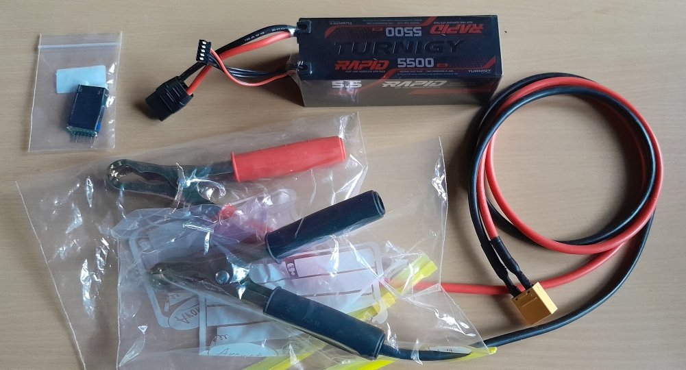

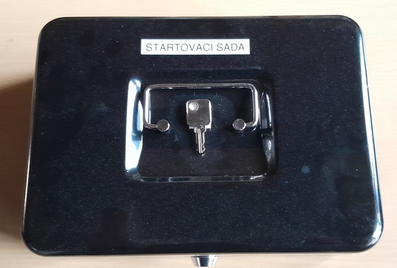

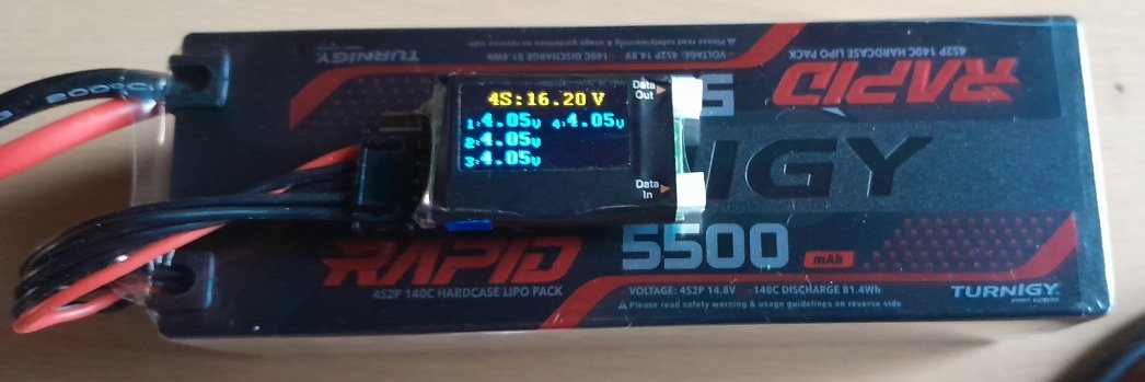

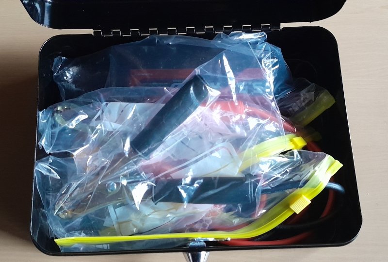

Vzhledem k tomu, že mám doma vybavení jako RC modelář, a to včetně nabíječky tak jsem si postavil vlastní startovací sadu složenou z lipolky 4S2P, 5500mAh, která má vybíjecí faktor max. 140C tj. krátkodobě na dobu startu bez problému zvládá vybíjecí proud až 700A. Pro menší auta se dá klidně použít i lipolka menší kapacity, která bude i levnější např. 3000mAh/100C a třeba jen 3S1P. Při vysokém odběru proudu během startování dochází k výraznému poklesu napětí a tudíž je lepší použít raději 4S než jen 3S. Kabely jsem si vyrobil s použitím krokosvorek a protikusu konektoru XT90, který je osazen už z výroby na lipolce, kterou používám. Lipolku jsem koupil novou v modelářském eshopu, ale vše ostatní jsem k tomu měl doma už z dřívějška. Z hlediska delší životnosti aku nikdy nenabíjím naplno, ale max. na 80% tedy cca 4V na článek při 4S je to na cca 16V. Pro kontrolu stavu akumulátoru používám monitor napětí jednotlivých článků, který se připojuje na balanční konektor lipolky. Celé to mám pohromadě v kovové pokladně viz přiložené fotky.
