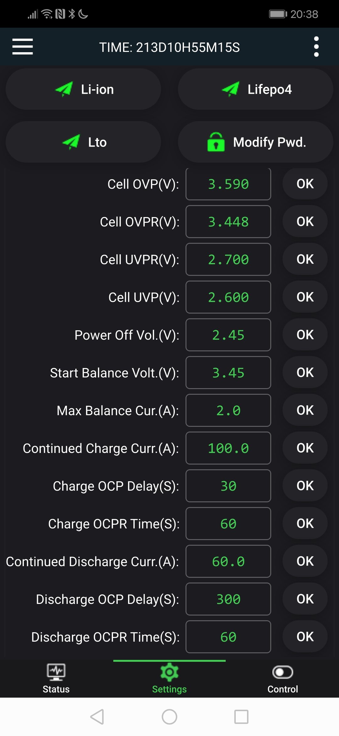

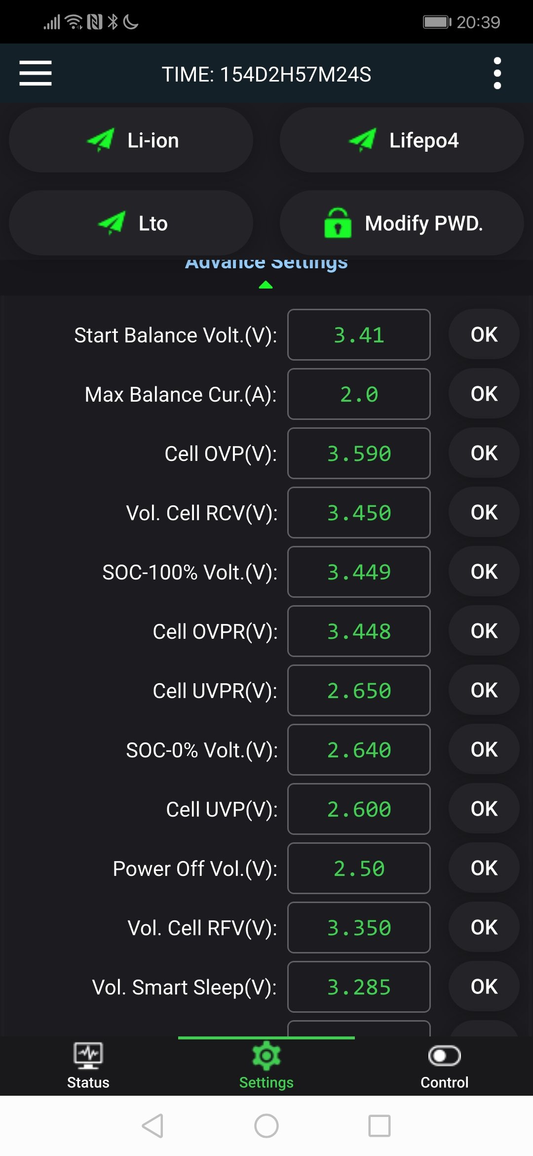

Ahoj,
delší dobu se potýkám s tím, že SmartShunt neresetuje SOC na 100%.
Zjistil jsem, že starší JK BMS přestane při cca 54V+ nabíjet... To vypnutí nabíjení je někde mezi 54V až 54,7V a zcela mi uniká, proč ktomu dochází.
Zkoušel jsem měnit nastavení, podle diskuzí co jsem našel hlavně na DIY foru, tady a někdy na YT, ale úplně bez efektu. Problém je stejný při nabíjení z MPPT i z DS. Navíc se stává, že třeba 1x týdně těch 55V přeleze, ale defakto na sekundu a hned vypne nabíjení na 0A a už nezačne, dokud není baterka vybitá pod cca 53V.
Dělá mi to 120Ah baterka kdysi koupená u Mivvy. Zkoušel jsem baterky rozdělit a baterie 280Ah s JK Inverter je ok, chová se úplně normálně.
Samozřejmě reset, nové nastavení, kontrola propojení, to všechno jsem zkoušel. Články nejsou nějak rozjeté, dělal jsem i balanc, bez úspěchu.
Nemáte někdo tip, co s tím?
JK u 120Ah
JK Inverter u 280Ah
JK u 120Ah
JK Inverter u 280Ah

Vypne nabíjení? To jako na další stránce "control", kde je "charging" = OFF a "discharging" = ON?

Povolené má samozřejmě všechno. Normálně nabíjí třeba 30A a najednou blik a je na 0A. Původně jsem myslel, že je nějaký problém a aku pack to odpojilo úplně, ale ne.rva píše: čtv lis 14, 2024 9:30 pmVypne nabíjení? To jako na další stránce "control", kde je "charging" = OFF a "discharging" = ON?
