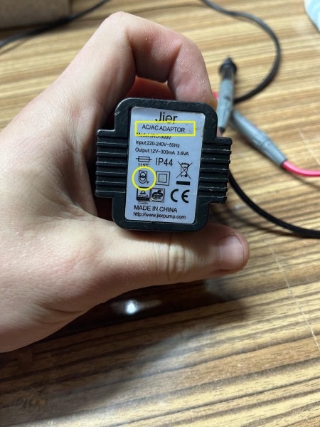

Zdravím, prosím o radu. Koupil jsem si zahradní fontánu a rád bych ji měl od jara do podzimu nonstop puštěnou na mou 12V FVE.
Podle trafa to je output 12V 3.6 ne DC, ale VA - prosím, poradí mi někdo co to je? To je 3.6 AC jako střídavý ale nějaký modifikovaný?
Našel jsem i podobné vodní pumpy na Aliexpressu co by se dalo koupit za dvě stovky s DC napětím, ale ve fontáně jsou i ledky a tím pádem by mi fontána nesvítila.

AC/AC = trafo (ze střídavého na střídavý)
12V * 300 mA = 3 600 mVA = 3,6 VA (nebo W) dle typu zátěže (odporová, indukční).

12 voltů krát 300 ma je 3,6VA to je voltampér,neboli vatů....takže trošku si to dostuduj aby nebyl nějaký malér,hezký podvečer.....

To je podla vsetkeho oddelovacie bezpecnostne trafo a je to 12V striedavych!nie jednosmernych!ved je to tam napisane ze je to Ac/Ac Adapter.

Já jen pro jistotu, většinou na trafu mají napsáno u Outputu základně AC nebo DC. Ano jak jsem psal, pochopil jsem že to není DC trafo.
Migel - Tak usilovně jsem přemýšlel nad řádkem Output, že to AC/AC jsem si ani nevšiml..
Děkuji za info chlapi

Terminologická poznámka: Nic co by se dalo označit za "DC trafo" neexistuje

AC to DC trafo je špatný termín?
Jak tedy nazvat klasické trafo na ledky, kdy z 230AC potřebuji dostat 12V DC?

Kolega to skorej myslel tak ze trafo ako take nema na vystupe jednosmernych XY voltov ale vzdy sa musi usmernit vystup z trafa a az potom je to DC zlozka.Inak bez usmernovaca to je stale AC na vystupe.

Trafo je zkratka ze slova transformátor. To je z podstaty věci prvek, který vyžaduje, aby derivace napájecího napětí byla nenulová, což se u stejnosměrného napětí obvykle moc často nekoná.
https://cs.wikipedia.org/wiki/Transformátor
Správný termín je napájecí zdroj nebo měnič napětí, pokrývá totiž i situace, kdy v tom zařízení žádný transformátor není, protože jde třeba o step down pulzní měnič (v takovém víceméně postačí nějaký MOSFET tranzistor a kondenzátor).
(mimochodem, v tomhle případě ti měla hodně napovědět ta vlnovka v té řádce output)

Nakazil jsem se pojmem "trafo" u elektrikářů a prodavačů. Jak se to jenou zaryje do paměti, je to tam:D
Jinak ano, pomlčky (vlnky) jsem si všiml, ale zmátlo mě právě to VA. Už vím, díky za vysvětlení.
Jak jsem psal, na Alíku jsou vodní pumpy ve stejném rozměru a podobném výkonu, ale fungují na 3.5 - 9V DC, takže z baterek jen vyvedu downstep kde snížím napětí z 12V na těch 8V dejme tomu a bude fontána frčet 24/7

Ta fontána možná frčet nebude. AC napětí tam není pro nic za nic. Napadá mě, jestli tam není vibrační čerpadlo...
Ale je to jen moje úvaha.

Jsou tam čerpadla co mají rotor s pernamentním magnetem, stejná jako jsou dneska v každé pračce na vypouštění vody, jen na to nízké AC napětí.
