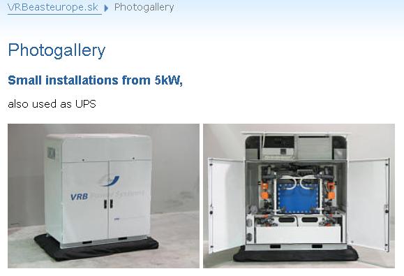

Tuto baterii rozjeli američané na Slovensku včetně zastoupení.
http://www.vrbeasteurope.sk
Podle ročních prezentací byla baterie tedy někde u sousedů instalována.
http://www.pdenergy.com/pdfs/Prudent_En ... e_2011.pdf
Neodolal jsem a pro ilustraci típnul jak taková baterie vypadá v 5kW
