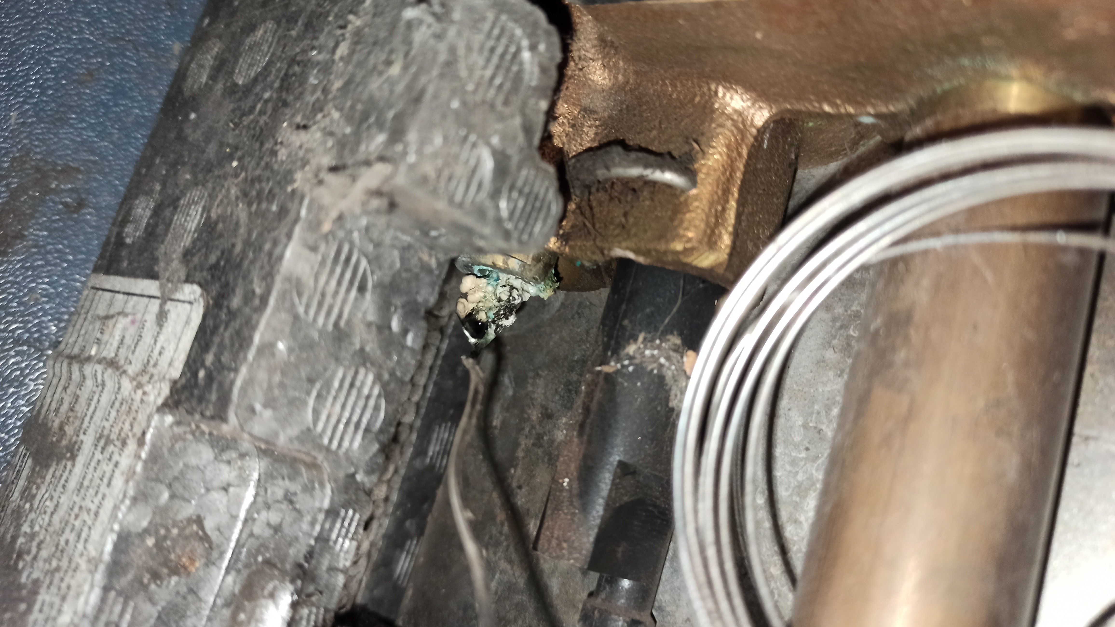

Na akumulační nádrži mám na ohřev vody Sonnenkraft FWM35, ale byl částečně zatopený. Respektive krabička s relátkem pro spouštění čerpadla (UNIBLOCK UB-04-10-01-B). Když jsem dům před měsícem koupil, byl stále zapojený do zásuvky, ale ohřev vody nefungoval. Vyzkoušel jsem ho několikrát odpojit a znovu připojit a naposledy jsem docílil aspoň toho, že začalo v krabičce cvakat relátko. Chvíli cvakalo a nakonec v krabičce došlo ke zkratu a vyrazilo to pojistky. Je možné, že příčinou byla zbytková vlhkost v krabičce. Celý uniblock mám v plánu vytáhnout a přepájet nové relátko, což si myslím, že vzhledem k tomu, že bylo pod vodou, mohlo způsobovat nefunkčnost celého systému. Pokud je v pořádku průtokový snímač a čerpadlo, mělo by to snad fungovat. Máte někdo zkušenosti s tímto zařízením? Nemám s ním zkušenosti, tak mi možná něco utíká
Současně mi ale kape čím dál víc voda z místa, kam vede drát z ventilu. Můžete mi poradit, jestli ho můžu vytáhnout a zkrátit, popřípadě k čemu vlastně slouží? Nebo co s tím?

Ja poradím jen k opravě desky - vyměnit svorkovnici i relé, očistit desku a spoje Isoprophyl alkoholem nebo čističem na DPS. Také pod opáleným kontaktem vidím poškozenou měděnou cestu nebo prokov (bude nutné natáhnou drátky novou cestu a ošetřit lakem!).
Pokud nejsi trochu vybavený a nemáš alespoň základní zkušenosti, svěř raději výměnu někomu zkušenému. Zařízení a desek, kde se už někdo vrtal a celé to "doj***al", jsem opravoval mnoho a je to za trest.
