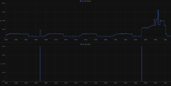

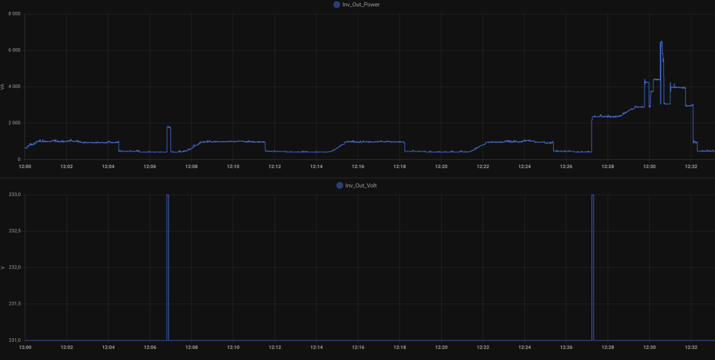

V plánu je aby oba měly přibližně stejnou (procentuálně k maximálnímu výkonu) zátěž a dát omezení na max vstupní proud, Multiplus by měl lépe zvládat špičky, ale zase mu nad 50% zátěže docela klesá účinnost na rozdíl od toho Epeveru.
A ta reportovaná hodnota zátěže přímo z měniče bude podle mě i to, podle čeho se případně shodí na overload
Aktuálně mám, že když reportuje více než 5s zátěž větší než 4900VA, tak se část zátěže odpojí a funguje to spolehlivě na 99% (a to to musí projít přes HA automatizaci). Krátké špičky i mnohem víš přečká, jenom někdy bliknou světla.
Teď tu nemám žádnou velkou zátěž z fázovou regulací, pračka, myčka i boiler mají těleso ON/OFF, na ten boiler je v plánu dát regulace, ale asi bude vysokofrekvenční.
