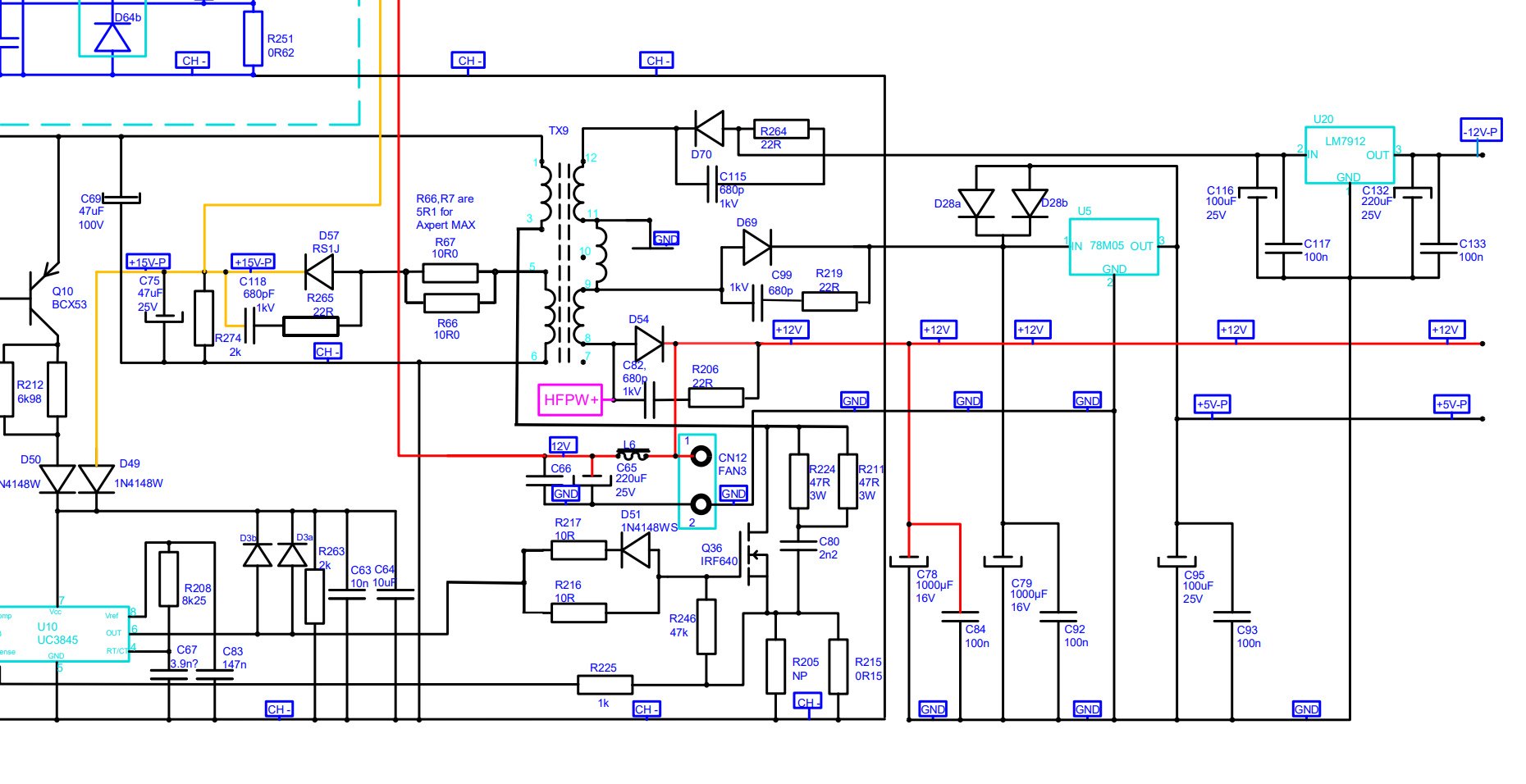

Zdravím Vás,
pár rokov som používal Axpert VM III 5000 až kým nezačal mrznúť s chybovou hláškou fault code F51.
Podľa manuálu to znamená Over current or surge, ale garantujem, že to tým nebude.
Neviete mi pomôcť odstrániť problém?
dík

...chybu fault code F51 na Axperte VM III som odstránil.
Ak má niekto podobný problém, podelím sa o skúsenosti.
Kondíky podľa priloženej schémy C116 a C79 boli mierne nafúknuté, tak som ich vymenil.
C116 v reálnom zapojení nemá 100/25mikroF, ale 470/25mikroF.
Vymenil som aj záporný zdroj U20 LM7912 pretože bol na chladiči horúci, zväčšil som mu chladenie.
Chybové hlásenie F51 - over current or surge - sa doteraz neobjavilo.

Zdravím Všechny
ten návod na opravu je super skutečně to bylo v těch kondikach oprava za 12kč.
Děkuji za návod.
