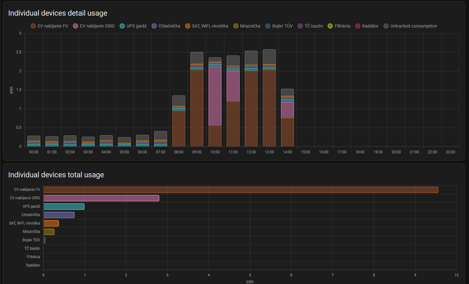

Ahojte, ak by niekto riešil podobnú situáciu, tu je návod.
Mám jednu smart zásuvku v ktorej je nabíjačka na auto. Chcel som rozlíšiť koľko energie išlo z FVE a koľko zo siete (menič v bypasse). Použil som dva zdrojové senzory - "inverter state" = off-grid / bypass, a aktuálny výkon zo zásuvky. Bolo treba vytvoriť dva template senzory:
Následne sa tieto dva senzory použijú ako zdroj pre matematický integrál, kde sa spočítava výkon za čas, t.j. energia v kWh.
...a následne 2x Utility meter, ktoré sa dajú použiť následne v Energy dashboarde.
