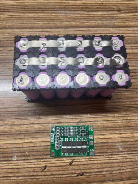

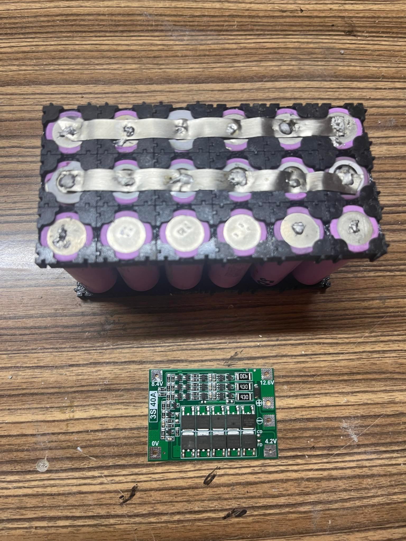

Dobrý den, podařilo se mi za pár stovek koupit několik článků 18650 a chci si sestavit malou baterii. Bodovačku nemám, niklové pásky pájím - ano je to celkem prasárna, ale drží to dobře. Koupil jsem i malé bms aby baterie něco vydržela. Má otázka zní, když mají články 3,7V, tak abych měl 12V tak mám mít do série 3 kusy nebo 4 kusy? 3,7V*3 je jen 11.1V, přitom 3,7V*4 je 14.8V. Dále až ji zkompletuji, prosím mohl by mi někdo načrtnout jak zapojit bms tak aby to bylo správně? Nejsem si jistý, 0V dám na mínus, 4.2V na první sérii, 8.4 na druhou, 12.6 na třetí? Jsem z toho zblbnutý, byl bych rád za nějakou ukázku v malování. Děkuji

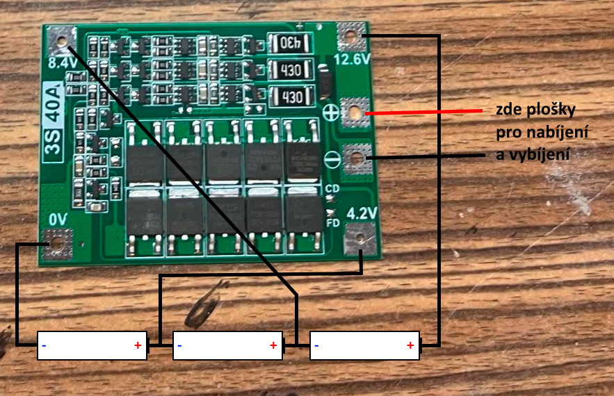

3,7V je jmenovité napětí. Plně nabitý článek Li-Ion má 4,2V a vybitý z cca 80% má cca 3,4V. Takže baterie složená ze tří článků bude mít při plném nabití 12,6V a ve stavu vybití z cca 80% už jen cca 10,2V.Tomyvrb píše: pon zář 09, 2024 11:57 amMá otázka zní, když mají články 3,7V, tak abych měl 12V tak mám mít do série 3 kusy nebo 4 kusy? 3,7V*3 je jen 11.1V, přitom 3,7V*4 je 14.8V.
Zhruba takto.Tomyvrb píše: pon zář 09, 2024 11:57 amNejsem si jistý, 0V dám na mínus, 4.2V na první sérii, 8.4 na druhou, 12.6 na třetí? Jsem z toho zblbnutý, byl bych rád za nějakou ukázku v malování.

Děkuji, plošky pro nabíjení a vybíjení - tedy tam napojím z Victronu plus a mínus k nabíjení a zároveň i osvětlení pro vybíjení?
