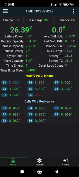

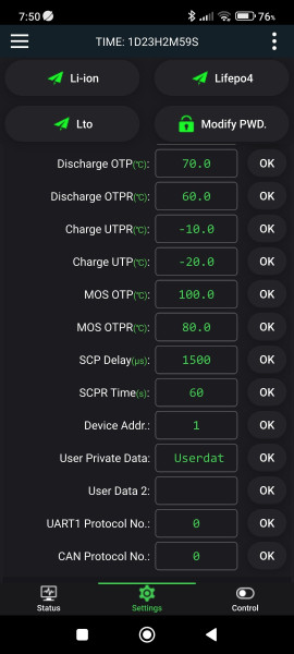

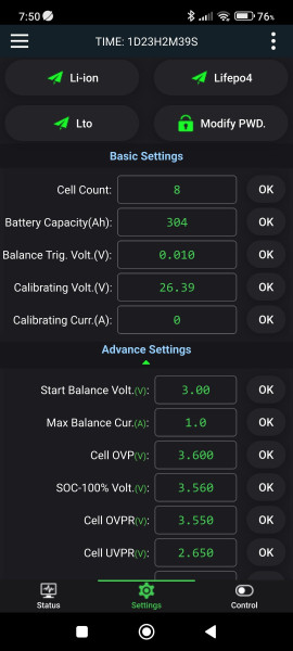

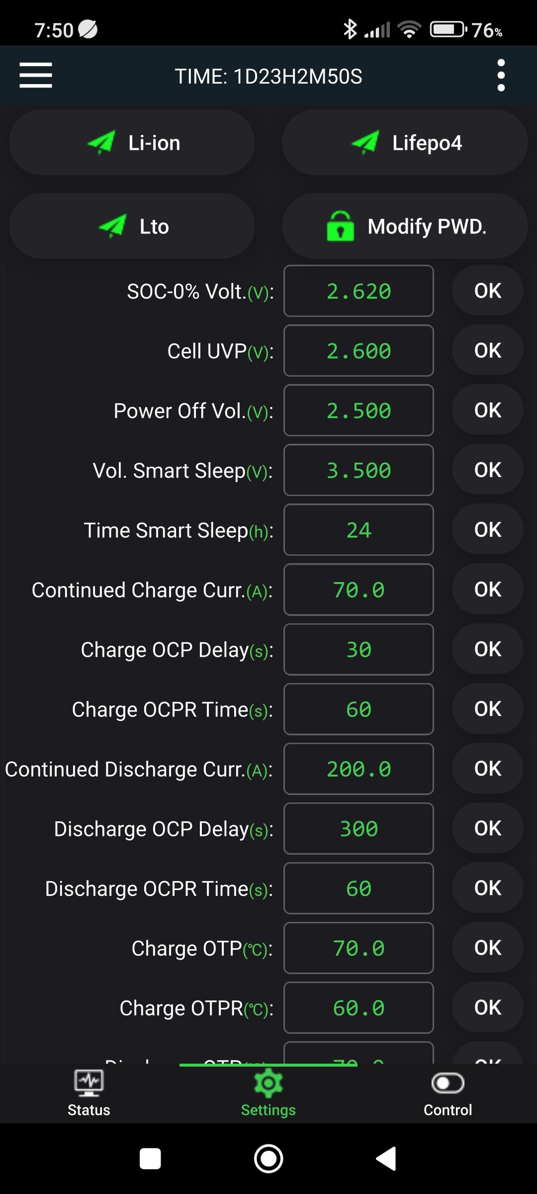

Dobrý deň prajem.

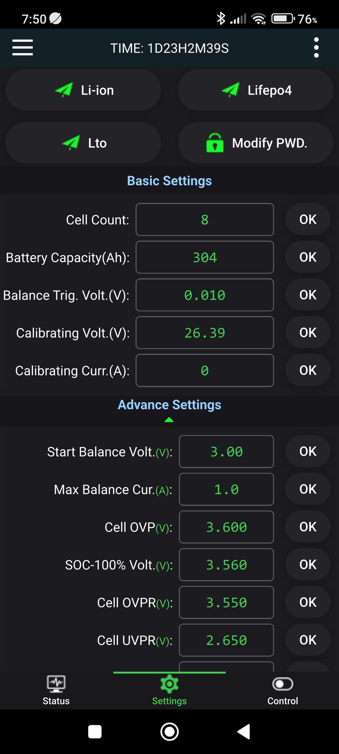

Prosím o pomoc tunajších odborníkov z nastavením Jk-Bms ,Mppt , Meniča
Známi ma túto fotovoltaiku.
Panely 4ks 550Wp
Mppt Victron Smart 60/150
Menič Phoenix Smart 3000VA/24
Agm batérie 24V/170Ah
Batérie chce vymeniť ,tak som kúpil hotovú Lifepo4 24V/7,7kW.

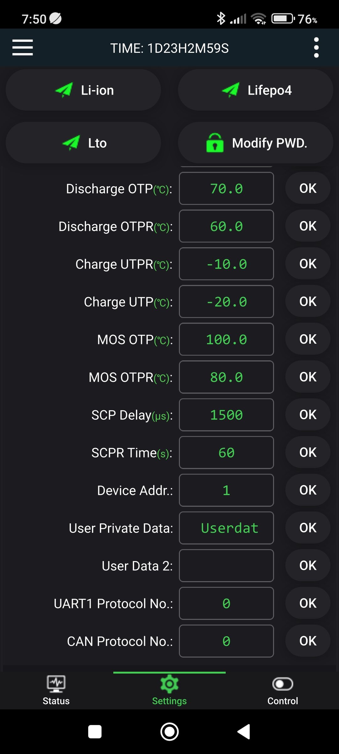

JK-Bms má tieto údaje nastavene , zasielam v prílohe.
Sú tieto údaje dobré nastave pre spoluprácu z Mppt a Phoenix meničom ? Prípadne čo upraviť.
Ďakujem pekne.

Start balance máš moc nízko, mám nastaveno 3,45V.
Jaké nabíjecí napětí nastavuješ na MPPT?

Ďakujem pibi za odpoveď.
Ok to prepišem na začiatok balancovania 3,45V. Ostatné údaje sú v Bms ktorá má 1A balancovania OK?
Batéria ešte nebola pripojena k mppt .
Predajca mi dal informáciu že ju mám najprv nabiť do plná prúdom do 30A , nechať nech sa vybalancuju články a potom pripojiť k mppt a meniču.
Len neviem aké napätia mám nastaviť na Victron mppt 60/150 a meniču Victron Smart 3000VA/24.
Ďakujem
Ďakujem

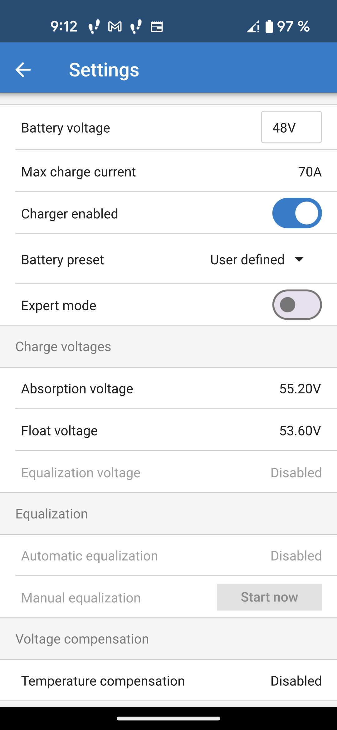

Re: Lifepo4 Bms /Victron Phoenix + Mppt
Mám nastaveno takto, 48V systém, pro 24V poloviční hodnoty, float = 3,35V/článek, absorption 3,45V/článek 1h: Nové články před uvedením do provozu spojím paralelně, nabiju na cca 3,5V, pak přepojím do série, připojím BMS a do provozu. Někdo to rovnou spojí do série, připojí BMS a pomalu nabíjí externím zdrojem a nechá BMS balancovat.
