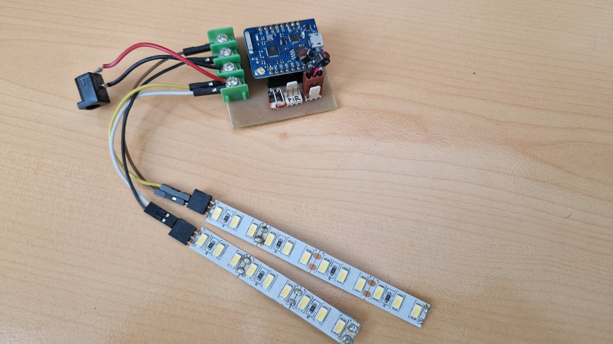

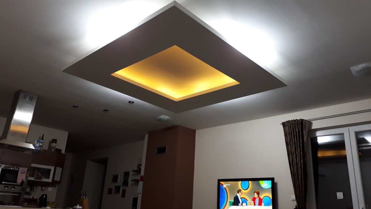

Svetlá nejako smart neriešim, s výnimkou obývačky, tam som robil zo SDK svetelný strop, vnútorný a vonkajší LED pás. Pre to mám rozrobené riadenie už pekne dlho - nechce sa mi to dokončiť - rodine to nechýba a nič ma teda netlačí. Ale na stole mi to funguje. ESP8266, PIR senzor, fotorezistor, 2x tlačítko, 2x PWM výstup jednofarebný. Zaintegrované do HA.
1) PIR a fotorezistor riešia postupné rozsvietenie po cca 20% ak niekto po tme vojde do obývačky
2) ovládanie tlačítkami (vo finále to bude klasický Legrand, tam kde je teraz dvojitý vypínač) - krátke stlačenie = zapnúť na poslednú nastavenú intenzity, dvojklik = pridať 20% jasu, dlhé podržanie = ubrať 20% jasu
3) cez Zigbee2mqtt mám v HA zaintegrované 4-tlačítko Philips HUE (Zigbee), ktoré ovláda rovnakým spôsobom svetelný strop a zvyšné dve tlačítka zase ovládajú vonkajšie žalúzie
Samotné PWM ovládanie pásov by sa dalo riešiť cez Shelly RGBW2 a PIR používam aj inde v dome Sonoff SNZB-03, takže sa to dalo aj bez vlastného HW. No a intenzita svetla zase podľa HA Sun integrácie - aj keď to nezohľadňuje iné zdroje svetla, mraky... atď.
