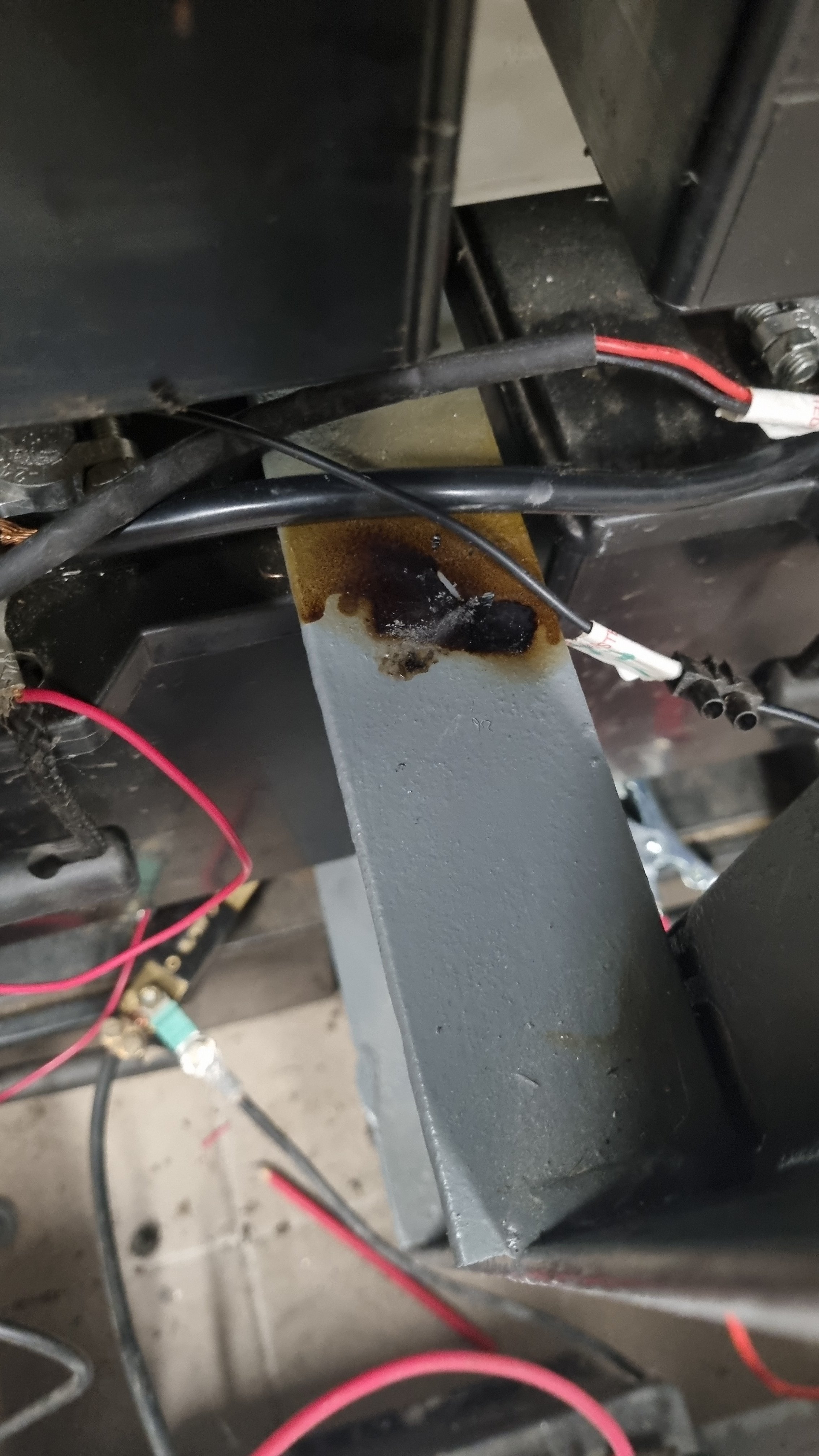

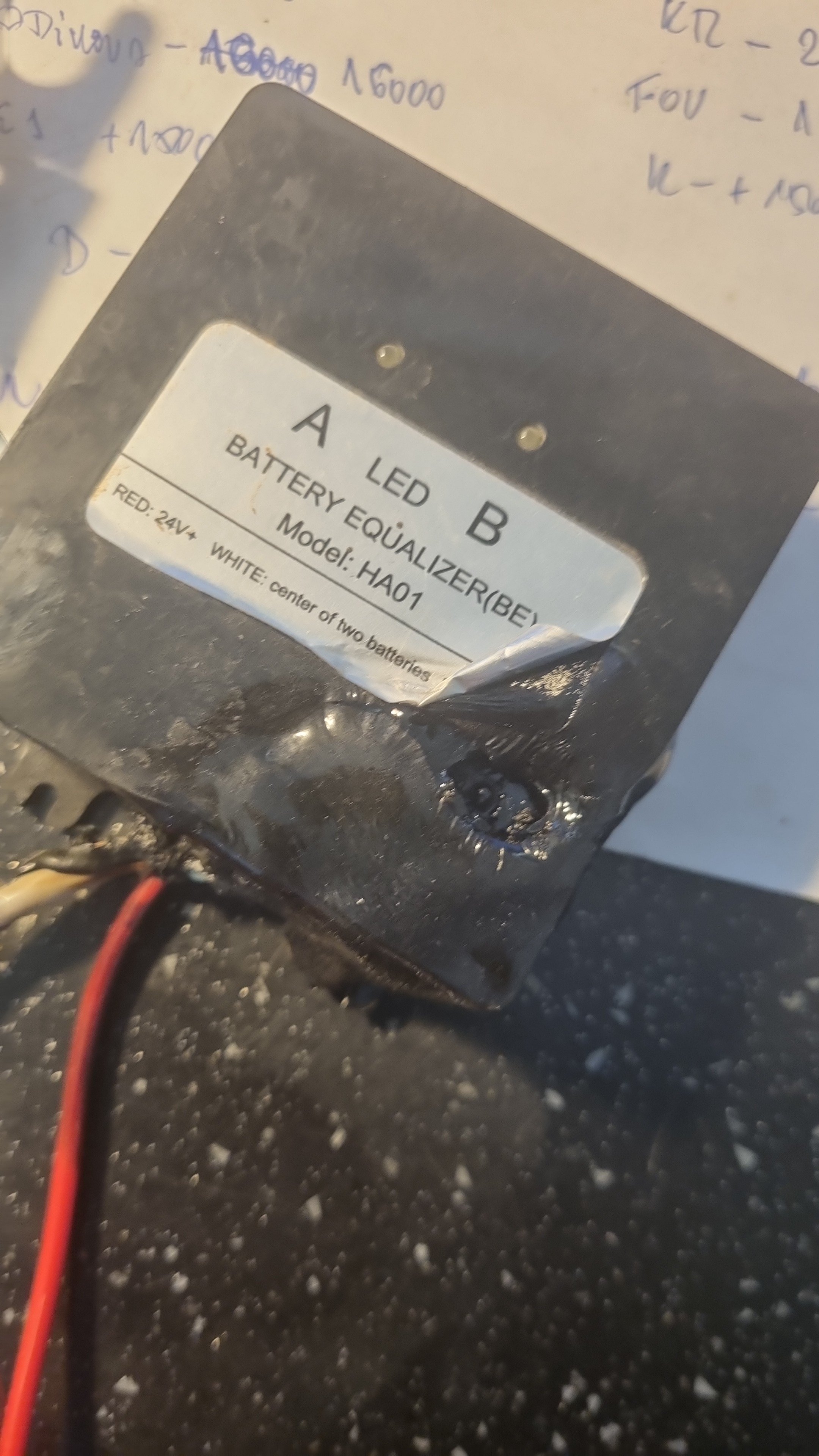

Mĕ zahořel před měsícem takto balancer.Byl.jsme na Islandu a dům hlídala 77letá matka.Řval požární hlásič a v garáži nakouřeno.
Přišel soused a fv odstavil.
Chytit to může od jakéhokoliv elektrického zařízení.
Mít požární hlásič u FV se vyplatí.

Ad ten zahorely balancer - asi stejna varka, jako dva moje. Ty zahorely nekolik desitek vterin po pokusnem zapojeni venku na dvorku. Krasne to coudilo, alik okamzite vratil prachy.
Odstaveni fve moc nepomuze, protoze to balancuje baterku, to by se musel odpojit ten balancer. No, ale zase to rychle prehorelo a asi pak uz nic.

Já mám 3ks asi 2 roky a byly starší.Pokazil se tento a i na tom jeklu udělal svinčìk.cipis píše: stř srp 14, 2024 8:21 pmAd ten zahorely balancer - asi stejna varka, jako dva moje. Ty zahorely nekolik desitek vterin po pokusnem zapojeni venku na dvorku. Krasne to coudilo, alik okamzite vratil prachy.
Okolo baterii by mělo být všechno nehořlavé a nevodivé.Jinak hrozí průšvih.
