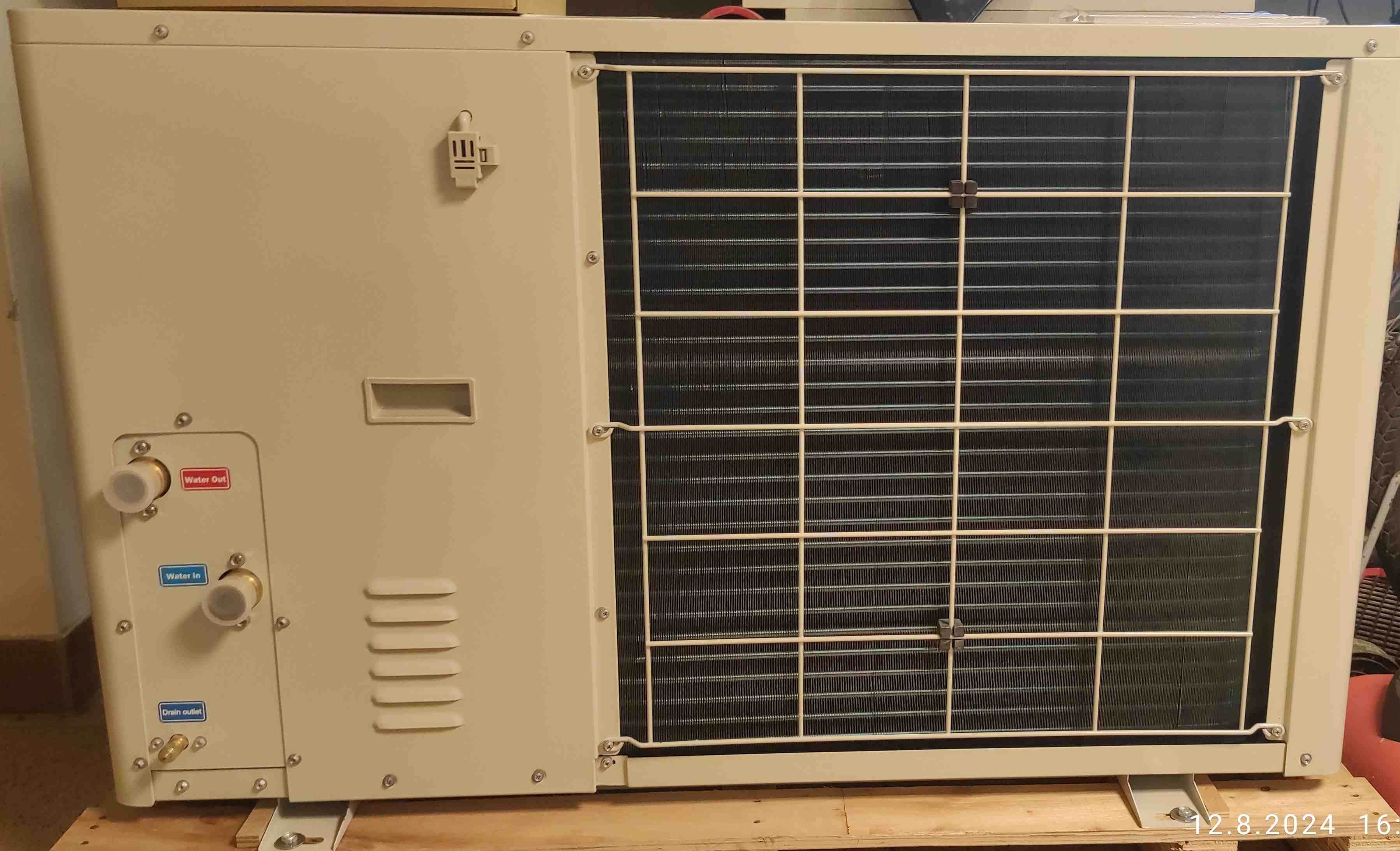

Zakládám toto téma pro sdílení informací při instalaci a uvádění do provozu tepelného čerpadla Grundig Thermal Monoblock R32, GHP-MM08, 8kw. Jak v předchozím tématu vyplynulo tak ho zakoupilo několik lidí z fóra a to včetně mě. Já plánuji jeho používaní pouze v době nadbytku solární energie v přechodném období, během větší zimy topím automatickým kotlem na uhlí.
Instalaci plánuji provézt až během jara a zatím se snažím nakoupit vše potřebné a získat informace k čerpadlu.
Nechce se mi tahat ven topnou vodu a raději bych použil deskový výměník pro etylen glykol -voda. Jde o to, že v mrazech nebudu TČ používat a přijde mi zbytečné v něm pořád honit vodu aby nezmrzlo.

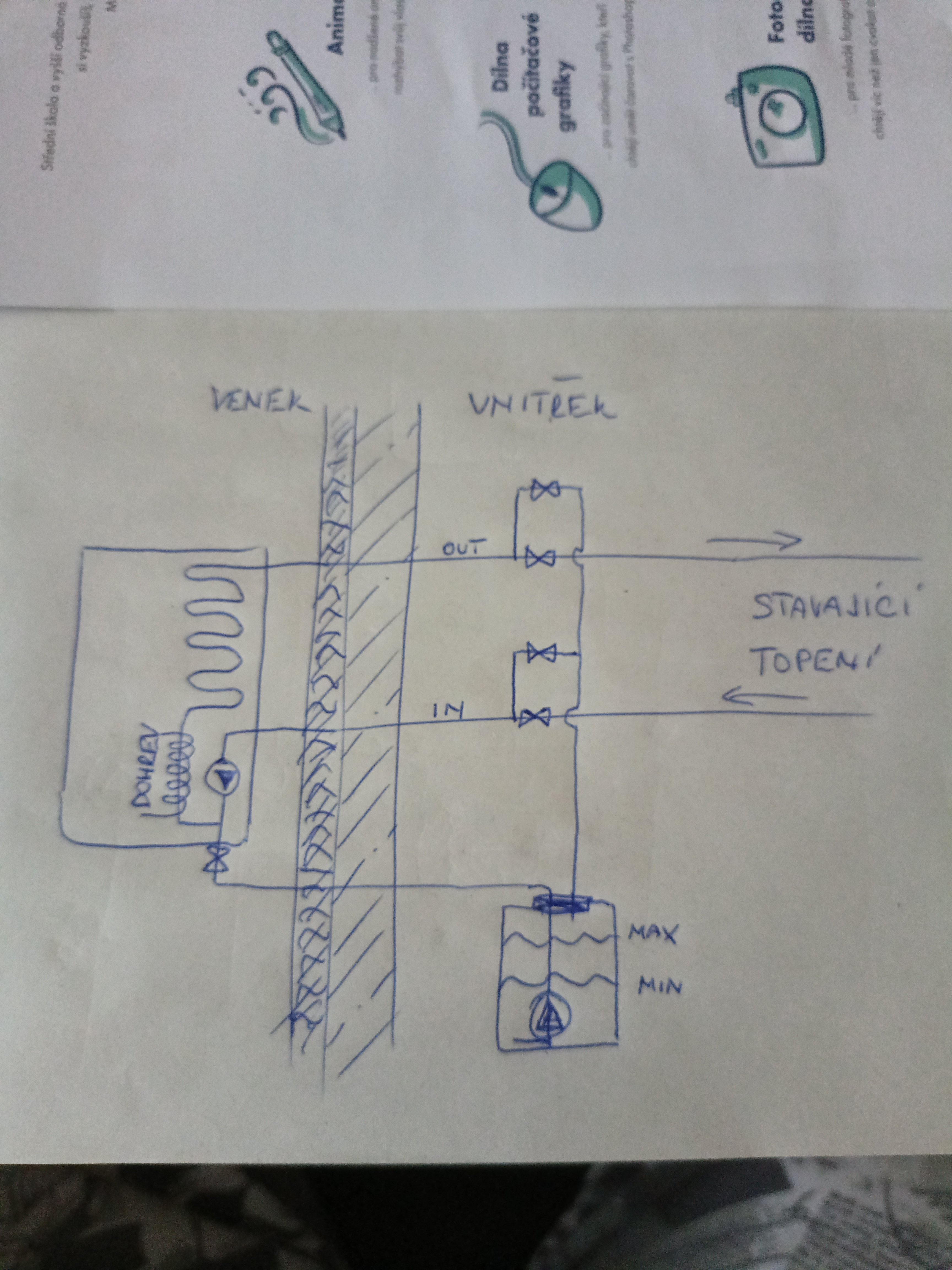

Plánoval jsem zapojení TČ v tzv. Drainback systému, kdy by TČ bylo nejvýše umístěné zařízení. Při odstavení oběhového čerpadla by TČ bylo automaticky suché.
Jestli by to bylo funkčně bezproblémové řešení ale nevím....
Nějak mi to nevychází, asi mám moc malou FVE

Zvažoval jsem zapojení Drainback s tím, že systém pracuje automaticky i při poruchovém stavu, avšak s nějakým množstvím plynu, což mi trochu vadilo.
Napadl mě tehdy takový kompromis, a to vypouštění a napouštění řešit právě přes výpustný ventil.
Odstavení a zprovoznění by bylo potřeba dělat manuálně, ale odpadl by problém s plynem v systému a stačila by menší výška umístění TČ.
Jelikož jsem neuvažoval zimní provoz TČ , tak by to asi nebyl takový problém.
Celé by to bylo o čtyřech kulových ventilech, čtyřech metrech trubky a levném kalovém čerpadle v 50 l kanystru co mají vodáci na věci když se cvaknou.
Ale jak jsem psal výše, je to jen nápad který nebyl realizován...
