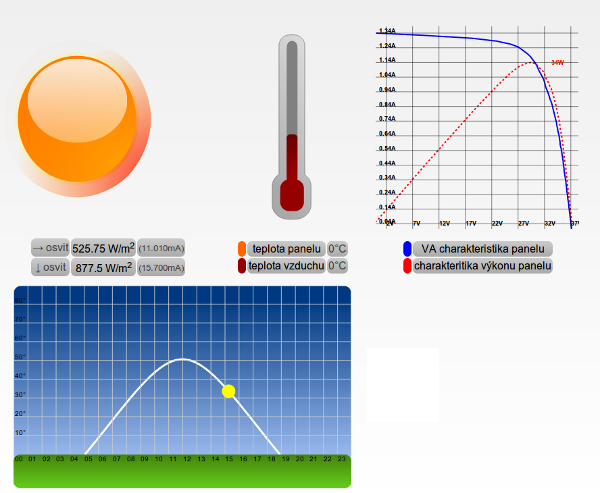

Dobrý den,
pracuji teď v Solartecu na webovém rozhraní pro solární laboratoř která je umístěna na střeše firmy.
Měří se tam asi 4 malé panely na VA charakteristiku, potom několik (mono i polykrystal) čistě na výkon, jsou tam tři pyranometry, teploměry vzduchu, panelů, a meteorologické přístroje. Nyní se bude montovat také cca 1kWp elektrárna ve spojení s hybridním grid-tie/ostrov invertorem Victron - tím bude krmen trvalý odběr výroby a bude měřen a také logován a přístupný na webu.
Data o osvitu a voltampérové charakteristiky jsou logovány už několik let, postupně přibývají další měřené parametry.
Na webu bude přístupný aktuální stav všech dostupných měřených parametrů, stejně jako celá historie všeho co bylo zrovna v tu dobu měřeno.
Dále budu provádět agregaci výkonů a osvitů pro dlouhá období (řádově měsíce až roky), při zadání parametrů Vašeho systému bude možné přepočítat "kolik by to vyrobilo v květnu 2009" na základě reálných naměřených dat.
Přístupné budou detailně popsané experimenty s náklony panelů, stárnutí, vliv špíny na panelu na výkon, jsou tam snad i nějaké trackery a hybridní systémy (koncentrát panel chlazený zezadu vodou) svícený přes parabolické zrcadlo a fresnelovu čočku.
Až to bude v použitelném stavu rozhodně to sem pošlu. Přiložím současný stav.

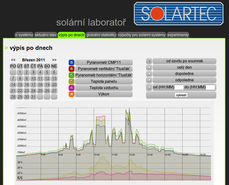

Re: Solartec, s.r.o., webové rozhraní pro solární laboratoř
Tohle se stane, když člověk klikne na časové ose na přesný čas. (momentálně teploměry blbnou)
Hezké, jaký máte naměřený maximální osvit za ta léta?
Bohužel kalibrovaný pyranometr je teď mimo provoz, méně přesný včera v poledne naměřil 1150W/m2 (má při tomto výkonu offset cca 100W/m2) takže reálný osvit je něco okolo 1000W/m2
