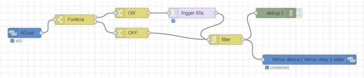

Re: Victron NodeRed
Ja mám spínanie ACout2 nastavené cez asistenta podľa stavu na vstupe Aux1. Tento vstup mám prepojený s relé na Cerbe a cez NodeRed ovládam toto relé, ktoré spína/odpína Aux1 vstup.eman píše: čtv srp 01, 2024 11:13 amChlapi, nemáte někdo v NR pravidlo, že když je momentální odběr na ACout1 xxxxW, tak se má vypnout Acout2?
Vůbec nevím, jak mu to nadefinovat. Hlavně, aby mi necykloval, při každém spuštění čerpadla ve studni , atp.
Potom stačí jednoduchá podmienka, že ak spotreba je vyššia ako XXX zopni relé a ACout2 sa vypne.

Ja to mám jednoducho, takto: Mám tam jednoduchú funkciu, ak je nad 5000W relé za zapne, ak je pod 5000W relé sa vypne. Relé mám zapojené ako NC. Ten trigger tam mám presne kvôli tomu, aby to necyklovalo.
